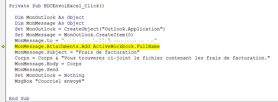

    Moi, il bogue toujours à cette ligne :
    MonMessage.Attachments.Add ActiveWorkbook.FullName

    Quel est exactement le message d'erreur ?
    Analyste d'exploitation
    Septembre 2014
    Inscription : Septembre 2014
    Messages : 59
    Nom : 1.jpg
Affichages : 349
Taille : 39,0 KoNom : 2.jpg
Affichages : 335
Taille : 90,2 Ko
    voici
    aucune
    Septembre 2011
    8 208
    Activité : aucune
    Inscription : Septembre 2011
    Messages : 8 208
    Cf. message #2; tu ne peux pas faire référence à "ActiveWorkbook", puisque tu es dans Access. Ajoute les lignes :
    Dim XL As Object, Classeur As Object
    Set XL = GetObject(, "Excel.Application")
    Set Classeur = XL.activeworkbook
    MonMessage.Attachments.Add Classeur.FullName
