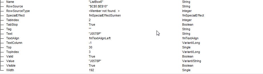

    Chris78,
    La valeur de la ListBox6 correspond bien à un des champs du TDC
    Nom : value Listbox6.jpg
Affichages : 408
Taille : 26,4 Ko
    Nom : value TCD.jpg
Affichages : 386
Taille : 16,8 Ko
    Quand penses-tu?
