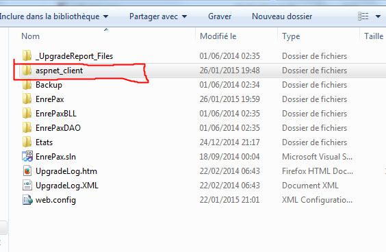

    Oui, il y est. Voici une capture en pièce jointe. Par contre, il existe un même repertoire du même nom dans le dossier inetpub\wwwroot, et il est vide. C'est ma toute prémière fois de configurer une serveur IIS.

    Le mien est rempli avec les fichiers de crystal. backup tjs le répertoire et reprend celui de ton site et recopie le au niveau de l'inetpub. On ne sait jamais...

    Oui, le fichier aspnet_client contient les fichiers backup de crystal report. J'ai copié le repertoire de l'application dans le dossir wwwroot de inetpub, mais c''est toujours le statut ko.
