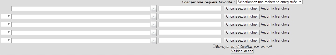

    je ne sais pas si je suis au bon endroit, mais mon appli "tant sur le web écrite en perl...je tente ma chance ici
    Pour vous expliquer mon problème : j'avais une appli écrite en perl qui tournait très bien sur une redhat 5.5 (apache 2.2, postgresql 8.1.23, perl 5.8.8). La base de données était en UTF8, mes fichiers source perl étaient en UF8, les pages html générées utilisaient charset=utf-8....tout allait bien dans le meilleur des mondes.
    Aujourd'hui, je dois migrer sur un nouveau serveur sous CentOS 7 (apache 2.4, postgresql 9.2.7, perl 5.16.3). Globalement la migration s'est bien passée (quelques ajustements dans le code source à faire, des modules plus compatibles à remplacer)...j'arrive à bien faire tourner tout ça...sauf que j'ai un problème d'encodage et je ne comprends pas d'où ça vient.
    exemple :
    Nom : pbm_encodage_perl_cgi.jpg
Affichages : 361
Taille : 104,1 Ko
    Le texte "Charger une requête favorite" est un <label> généré manuellement et "Envoyer le résultat par e-mail" est un <label> généré par la commande

    bon, en écrivant ce mail, je commence à entrevoir que le module perl CGI est sans doute en cause (autre exemple : j'utilise un popup_menu que j'alimente avec un hash pour les labels, quand j'affihce dans le logger le contenu, tout est bien forméta en utf8, mais à l'affichage, il pète un plomb).
    Le module CGI est en version 4.13.
    ça vous dit quelque chose?
    Décidément cet encodage c'est vraiment l'enfer...je croyais m'en être sorti....et bam
    Merci ar avance pour votre aide/piste

    merci Djibril pour ta réponse.
    Pour le moment, je ne l'ai nul part, mais ça marchait bien avant.
    J'ai testé en ajoutant use utf8; sur les sources.
    Nom : pbm_encodage_perl_cgi2.jpg
Affichages : 329
Taille : 107,9 Ko
    ça corrige bien le problème du label généré par GCI, mais par contre tous mes caractères accentués deviennent illisibles...
    j'ai testé sur d'autres interfaces, ça ne corrige pas le problème des caracéres accentués contenus dans les champs CGI->popup_menu par exemple.
    bon, je vais me replonger dans la recherche sur l'encodage utf8 et encore tâtonner avant d'y arriver j'espère....
    mais si vous avez d'autres pistes je suis preneur
    Merci encore
    Gérald

    if ( defined( $Query->param('downloadFile')){
                use URI::Escape;
                my $file;
                my $base;
                $file = $Query->param('downloadFile');
                $base = $confvar::pathtemp;
                my ($filename) = fileparse($file);
                my $fileURLencoded = uri_escape($filename);
                print "Content-Type:application/octet-stream; name=\"$file\"\r\n";
                print "Content-Disposition: attachment; filename=\"$filename\";filename*=UTF-8''$fileURLencoded\r\n\n";
                 #Actual File Content will go here.
                 open( FILE, "<:raw","$base$file" ) or die("Impossible d'ouvrir le fichier $base$file ") ;
                 binmode STDOUT;
                 my $buffer = '';
                 while(read(FILE, $buffer, 100) ){
                    $logger->debug("Contenu fichier : ".$buffer);
                    print($buffer);
                close FILE;
                exit;
    me demandez pas comment ça marche, avec ces binmode, open <:raw....
