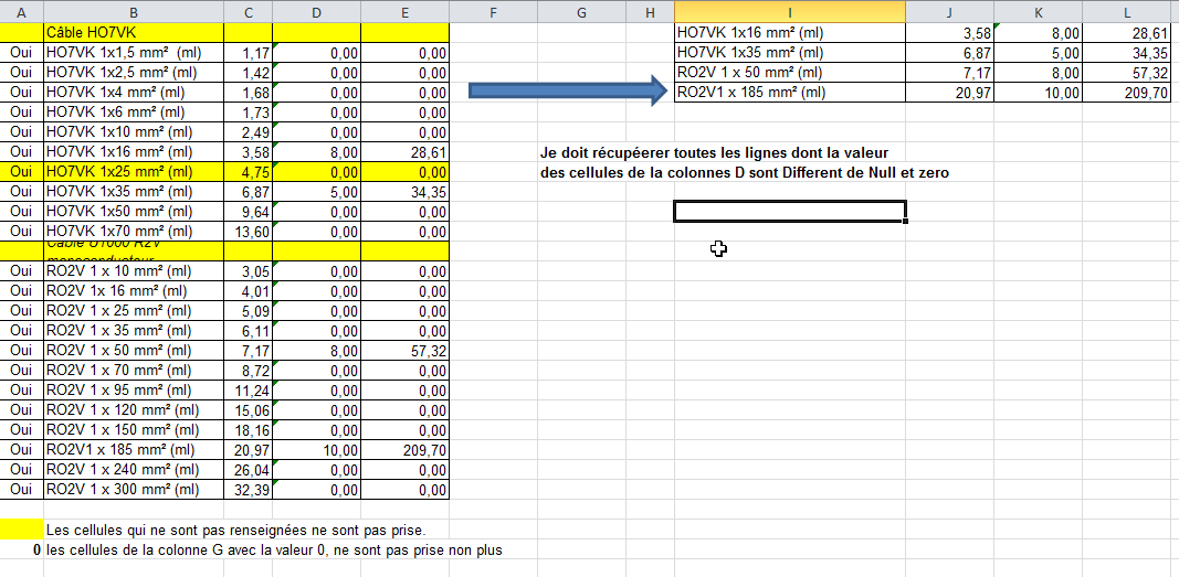

    Ok pour le filtre mais ma problématique est que ma feuille principale est alimentée par 2 feuilles dans le même classeur par une macro. le fichier a la base est propriété d'Orange. du coup, je doit générer un Devis que mon ERP accepte tut simplement.
    J'ai fait un petit explicatif pour ma demande. j’espère que je suis claire.lol
    Merci beaucoup

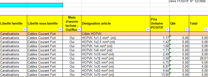

    Oui tout a fait, les colonnes ont tous des libellés.
    Je fais une copie du fichier source. les données commencent a partir de la ligne 6
    merci
    Nom : 2015-03-06 08_42_40-Microsoft Excel - Macro_Devis - Copie  [Mode de compatibilité].png
Affichages : 2236
Taille : 26,1 Ko
