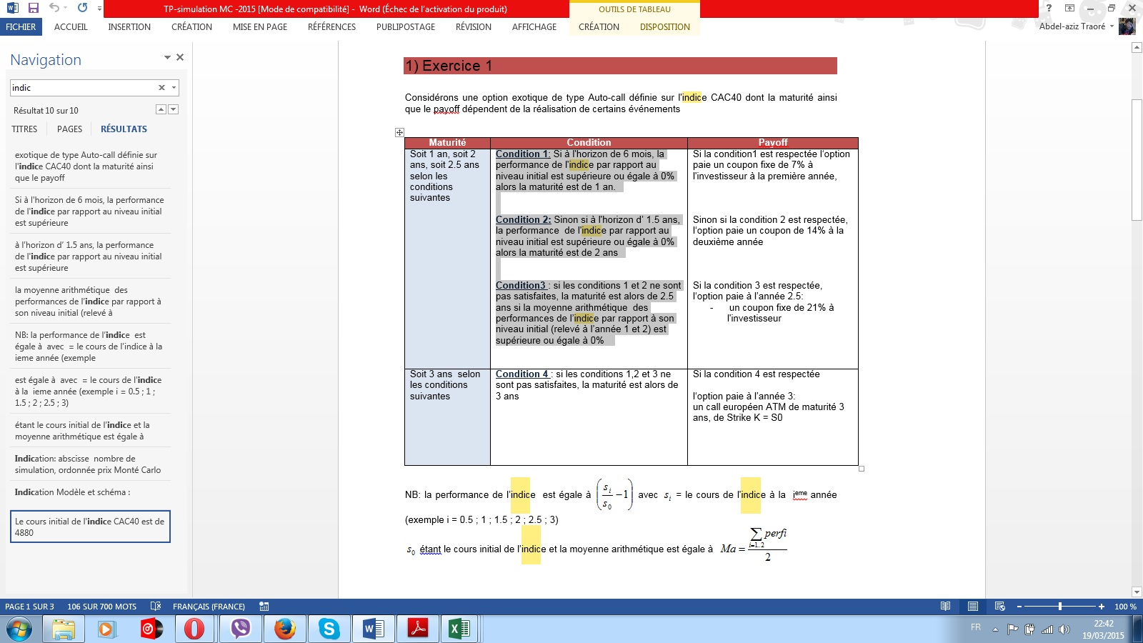

    j'ai un TP à faire sur la valorisation des produits dérivés par la méthode de monte-carlo, j'ai peu de connaissances en VBA donc je demande de l'aide s'il vous plait. Voici golablement ce que je dois faire :
    1- Calculez la prime de l'option avec les différentes approches suivantes :
    a) Utilisation du générateur de variable gaussien d'Excel
    b) Utilisation du générateur de Box muller
    c) Utilisation de b) + utilisation technique de réduction de variance par l'approche antithétique
    Indication Modèle et schéma :
    Utilisation du modèle de Black scholes
    Utilisation du schéma d'Eleur
    un pas semestriel pour l'espace temporel
    Le cours initial de l'indice CAC40 est de 3704.82
    Voici ce que j'ai fait :
    J'ai deux cas à traiter :
    -le cas où la volatilité et le taux sont constants
    -le cas où il ne le sont pas
    Les données m'ont déjà été données dans l'énoncé du tp, je ne fais que les récupérer dans mon code

    'Mon problème se trouve dans la fonction qui est censée renvoyer le payoff de l'option, je ne sais pas comment calculer n(d1)
    Function prix(so As Double, s0_5 As Double, s1 As Double, s1_5 As Double, s2 As Double, s2_5 As Double, s3 As Double) As Double
    Dim d1 As Double
    Dim d2 As Double
    Dim vol As Double, r As Double
    r = Cells(5, 2)
    vol = Cells(7, 2)
    d1 = (r + (vol * vol) / 2) * T / vol * Sqr(T)
    d2 = d1 - vol * Sqr(T)
    If (s0_5 / s0 - 1) >= 0 Then
    prix = 7 / 100 * s0 * d_f1ans
    ElseIf (s1_5 / s0 - 1) >= 0 Then
    prix = 14 / 100 * s0 * d_f2ans
    ElseIf (s1 + s2 / 2 * s0 - 1 / 2) >= 0 Then
    prix = 21 / 100 * s0 * d_f2_5sans
    Else
    prix = s0 * WorksheetFunction.Norm_S_Dist(d1, True) - s0 * Exp(-r * T) * WorksheetFunction.Norm_S_Dist(d2, True) * d_f3ans
    End Function
    'génère des valeurs en utilisant la méthode de box muller
    Function box_muller() As Double
    Dim u1 As Double, u2 As Double, y1 As Double, y2 As Double, pi As Double
    pi = 4 * Atn(1)
    Randomize
    u1 = Rnd()
    Randomize
    u2 = Rnd()
    y1 = Sqr(-2 * Log(u1)) * Cos(2 * pi * u2)
    'y2 = Sqr(-2 * Log(u1) * Sin(2 * pi * u2)
    box_muller = y1
    End Function
    Mon problème se trouve dans la Function prix (ligne 112) qui est censée renvoyer le payoff de l'option, je ne sais pas comment calculer n(d1)

    Merci pour votre réponse, les df_1ans, df_2ans sont censés représenter les discount factor, au vu des conditions imposées par le tp et présentes dans l'image que j'ai mise en fichier joint, aussi je ne sais pas si j'implémente correctement les conditions, j'ai pensé que pour calculer selon les différentes conditions il fallait un discount factor de l'instant précis jusqu'à l'échéance de l'option ! Est ce que je me trompe ?
