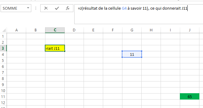

    Coucou tout le monde,
    Je rencontre un petit souci redondant dans mes feuilles de calcul excel, et aujourd'hui je me suis decidée à enfin demander de l'aide, car toute seule, je n'y arrive plus
    Je me dis que pour des connaisseurs comme vous, ceci doit être relativement simple, donc je m'en remet totalement à vous.
    Voici mon souhait :
    1) Je possède une cellule G4 dont la valeur est : 11. Le résultat de cette cellule G4, fera office de variable. La dans mon exemple c'est 11, mais ca pourrait très bien être un autre chiffre.
    2) Je travaille sur la cellule C3 que j'ai mis en jaune sur l'exemple. Dans cette cellule, je dis que je veux que la cellule C3 soit égale à la cellule J (résultat de la cellule G4, ici la variable en l'occurence est 11), ce qui donne J11. Donc comme ma variable (positionnée dans la cellule G4) est 11, mon résultat finale est que ma cellule C3 = J11 donc 65
    Pour mieux imager mon exemple, voici une impression écran :
    Nom : exemple.png
Affichages : 211
Taille : 12,2 Ko
    Voici un 2ème exemple :
    1) Disons que ma cellule G4 a une valeur de 18.
    2) Je souhaiterais que ma cellule C3 soit égale à J18. La lettre J reste en dure en gros, par contre l'indicateur chiffré lui varie en fonction de la valeur renseignée dans la cellule G4.
    3) C3 = J 18
    3ème exemple :
    1) G4 = 15
    2) donc C3 = J15
    Voili voulou !
    En espérant pouvoir trouver une réponse (si possible assez simple, apres s'il faut passer par du VBA, je suis preneuse tout de même de vos codes)
    Bon week end tout le monde !!
    Andréa

    Autre possibilité avec la fonction INDIRECT:

    INDIRECT interprète un texte et le transforme en adresse.
    ça donnerait donc:
    =SOMME(INDIRECT("D4:" & $B$2 & "4"))
