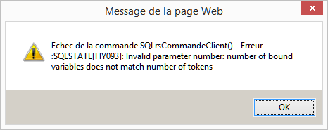

    Et voici le message que j’obtiens :
    Nom : php ERREUR.png
Affichages : 949
Taille : 7,2 Ko
    Sauf erreur il semblerait que le nombre de paramètres ne corresponde pas hors il me semble qu’il y en a bien 7 de chaque côté!

    Par défaut ERREUR DE SAISIE: CORRECTION
    Désolé, mon article a malencontreusement été validé alors que j'étais en train de le corriger - car c'est en le rédigeant qu'on réfléchit le plus et ma saisie d'arguments ne correspondait pas à ce que je voulais par suite de différents essais.
    Le message d'erreur ne correspond pas à la ligne d'appel que j'ai inscrite dans le code PHP.
    Voici le message correspondant (encore plus sibyllin):
Affichages : 937
Taille : 8,7 Ko
    Mon sujet concerne donc bien l'exploitation des options IN, OUT et INOUT.
