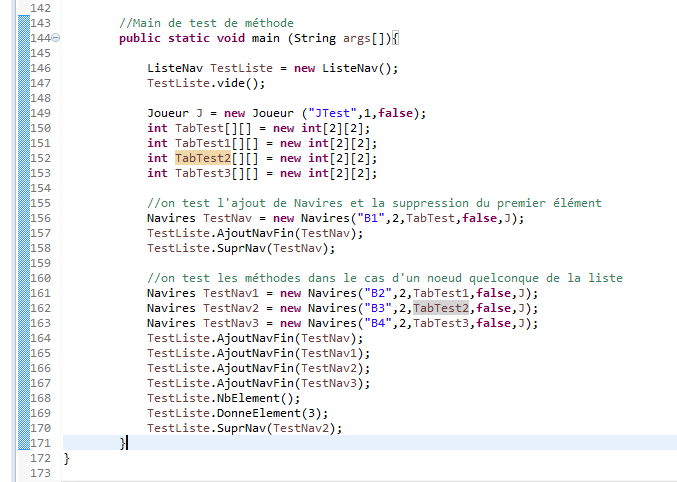

    Bonjour, je suis débutante en Java et je dois créer une bataille navale pour mon école !
    J'ai actuellement 7 classes (Grille de Jeu, Joueur, Navires, Liste coordonnées, Nœud liste coordonnées, Liste Navires, Nœud Liste Navires).
    Je fais, à a fin de chaque classe, un main de test de méthode. Et pour le main de Liste Navires j'ai une Erreur :
    Voici mon main : Nom : main Liste Nav.png
Affichages : 336
Taille : 25,2 Ko
    et voici l'erreur que cela me renvoi :
    Exception in thread "main" java.lang.NullPointerException
    at BatNav.Joueur.RemplirListeBateau(Joueur.java:40)
    at BatNav.Joueur.<init>(Joueur.java:26)
    at BatNav.ListeNav.main(ListeNav.java:149)
    J'ai donc été voir la ligne 40 de joueur qui est dans mon programme de remplissage de la liste de navire :
    Nom : RemplirListe.png
Affichages : 284
Taille : 27,2 Ko
    et la je ne vois pas où est l'erreur.. J'ai essayé de modifier la manière d'écrire le nouveaux navires en mettant "Navires Torpilleurs ;" puis "Torpilleur =...; " cela n'a rien changé.. Du coup je me suis dis que cela venait peut être de mon nœud vide ("ListeCo.AjoutCoordFinVide()") dans lequel je place un tableau[2][2] rempli de 0 .. J'ai donc supprimé mon initialisation dans la méthode mais cela ne change rien.
    Je ne sais donc pas dutout d'où vient mon erreur...
    Si vous pouviez m'aider ce serai vraiment super !
    Et n'hésitez pas à me demander des informations ou des morceaux de code supplémentaire, je n'ai aucune idée de e dont vous avez besoin !
    Laure

    A vue de nez, on dirait que ta liste "listeCo" (d'ailleurs, changes tes variables pour que la première lettre soit une minuscule, les majuscules en début sont réservées au classes), est null, mais comme on n'a pas tout le code, c'est pas facile de savoir si oui ou non ça vient de là.
    Tu peux nous mettre le code de ta classe Joueur? (parce que je crois savoir ce qui ne va pas)

    Merci d'avoir répondu aussi vite !
    EN effet ListeCo est null :
    Nom : joueur2.png
Affichages : 277
Taille : 15,1 Ko
    Mais du coup, si je ne dois pas la mettre null dans le constructeur, je ne l'initialise pas ?

    Tu dois l'initialiser avec son constructeur.
    this.listeCo = new ListeCoord();
    Poste ton code dans une balise [code] en cliquant sur le bouton # sur l'éditeur.

    public Navires DonneElement(int i){
    			//System.out.println(i);
    		//On traite le cas ou la liste est vide
    			if(vide()){
    			System.out.println("La liste est vide");
    			int j = 0;
    			NodeNav Ncourant = new NodeNav(getPremier().getNavire());//getPremier() renvoie null ici, il n'est pas instancié quand ta liste est vide
    			//System.out.println(j);
    			while (j!=i){
    					//System.out.println("rentré dans le while");
    				Ncourant=Ncourant.getSuivant();
    				j++;
    		    return Ncourant.getNavire();
    Réponse en commentaire
    			if(vide()){
    			int j = 0;
    			System.out.println(getPremier().getNavire().getNomNavire()); // J'ai ajouté ça pour voir ce qu'il y a dans getPremier()
    			while (j!=i){
    				j++;
    J'ai ajouté la ligne 9 pour voir ce que ça me donnait :
    			if(vide()){
    			int j = 0;
    			System.out.println(Ncourant.getNavire().getNomNavire()+"2"); //J'ai également ajouté cette ligne
    			while (j!=i){
    				j++;
    et la j'ai le même résultat sauf que j'alterne Torpilleur et TOrpilleur2
    Donc je pense vraiment que le problème se situe dans la boucle while avec le getSuivant qui me met à null mon Ncourant, mais je ne sais pas pourquoi pour le deuxième bateau il rentre dans la boucle vu que le Ncourant doit être égal au Premier ...
    J'espère que je suis claire .. :s

    En voyant ton code et en réfléchissant à ce que tu essayes de faire, je suis en train de me rendre compte que tu es en train de réinventer la roue.
    Du coup, je vais te poser quelques questions auxquelles tu devras répondre algorithmiquement (c'est à dire sans penser au code, mais en pensant à ce que tu VEUX comme résultat quand tu appelles la méthode, étape par étape) :
    - Qu'est censé faire ta méthode donneElement(int i)? A récupérer le navire en position i dans ta liste?
    - Avant ta boucle, tu crées un Node que tu appelles NodeCourant et que tu construis avec un navire, et ensuite tu "boucle" sur ce noeud. Du coup, le navire contiendrait des noeuds?(Du coup, un noeud contient un navire et un navire connait la liste des noeuds adjacents? si c'est ça, y'a un problème de conception avec les objets qui sont interdépendants et qui ont plusieurs fonctions)
    - Tu as deux objets qui s'appelles liste qqchose : ListBat et ListCoord, quel contiennent t'elles? Quel est leur but? A priori, ce sont de simples listes qui ont des méthodes qui font globalement de travail déjà existant dans l'API collection : pourquoi les refaire?pourquoi ne pas utiliser une simple ArrayList ou une ArrayDeque si tu veux facilement ajouter/enlever des éléments en debut/fin de liste?
    Pour faire court, je pense que ton problème vient du tests sur la boucle qui est while(j!=i) : tu boucle sur un index mais tu ne vérifie pas par la suite que ton élément est null ou pas.
    while (j!=i){
    	Ncourant=Ncourant.getSuivant(); // si l'appel précédent renvoyait null, ça pètera au prochain passage si j est toujours différent de i
    	j++;
    Ce qui pousserait à dire qu'il y a un problème dans le code de tes listes... Ce qui me pousse à te dire : utilises des collections existantes !
    Enfin avant tout, rajoute un test de nullité ici pour voir si le problème vient de là :
    while (j!=i){
    	if (Ncourant == null){
    		System.out.println("C'est null, ça devrait pas, ça va péter");
    	j++;

    - Le but de donneElement(i) est de renvoyer le ieme élément de la liste
    algorithme : si la liste est vide on ne fait rien
    sinon on parcourt la liste du premier élément jusqu'à l'élément i
    une fois arrivé à l'élément i, on renvoi l'objet navire qui est placé dans le nœud.
    Pour parcourir la liste je créé un nœud fictif : ncourant qui va se déplacer, pour cela on remplace progressivement ncourant par le nœud suivant.
    - En fait, pour le ncourant (donc mon nœud fictif) au début je n'avais mis que NodeNav ncourant = PREMIER ; mais j'avais le null pointer exception au niveau du ncourant.getsuivant() donc je me suis dis que peut être que mon ncourant était null donc j'ai testé en le remplissant avec le navire du premier nœud. Mais apparemment c'est une mauvaise solution
    - Sinon pourquoi est ce que je n'utilise pas l'API collection ? C'est une excellente question qu'il faudra poser à mes professeurs qui imposent de créer nos listes nous même !
    Initialement le programme fonctionnait avec des ArrayList et la j'essaye de le réadpater aux exigences de l'examen..
    J'ai remodifiié le code :
    //Méthode qui me donne l'élément "i" de la liste
    if(vide()){
    NodeNav ncourant = premier;
    System.out.println(ncourant.getNavire().getNomNavire());
    int j = 0;
    while (j!=i){
    if (ncourant == null){
    System.out.println("aie aie aie");
    ncourant=ncourant.getSuivant();
    j++;
    return ncourant.getNavire();
    et cela ne marche toujours pas ...
    J'ai un nullpointerexception au niveau de ncourant=ncourant.getSuivant(); puis il me renvoi "Torpilleur" (premier navire de la liste) puis "aie aie aie" ...
    Je suis perdue ! Ca craint !
    Alors ça ne marche pas vu que ton test ne fait qu'afficher quelque chose mais qu'il continue quand même derrière ^^
    Bon, si je comprends bien, l'idée de vos profs c'est de vous faire coder vos propres listes... Pourquoi pas.
    Du coup, essayes de te cantonner dans tes listes à ce qu'elles doivent faire : la liste !
    En gros, une liste, tu peux lui ajouter des éléments, supprimer des éléments, vérifier sa taille... Quel que soit l'élément qui est à l'intérieur !
    Ton implémentation ressemble beaucoup à une liste chaînée, partons donc sur ce principe
    Crée toi une classe ListElement, qui pourra contenir un objet (ton navire) ainsi que des liens vers l'élément suivant (ListElement) et l'élément précédent (donne moi 20 minutes et je te donne un squelette à compléter)
    Voici un code qui permet de gérer une liste chaînée avec les méthodes d'ajout et de récupération à un index précis

    171
    172
    173
    174
    175
    176
    177
    178
    179
    180
    package BatNav;
    //Classe réalisée par Laure
    /*Méthode de la classe :
     * 	- constructeur
     * 	- getters and setters
     * 	- méthode qui test si la liste est vide : vide()
     * 	- méthode qui ajoute un objet à la fin de la liste : AjoutNavFin(NodeNav N)
     * 	- méthode qui supprime un noeud de la liste : SuprNav(Navires N)
     * 	- méthode qui donne le nombre d'éléments de la liste : NbElement()
     * 	- méthode qui renvoi la valeur du ième élément de la liste : DonneElement()
     * 	- main de test de méthode
    //Creation de la classe liste chainée qui recevra les différents types de Navires de chaque joueur
    public class ListeNav {
    		private NodeNav premier;
    		//constructeur
    		public ListeNav(){
    			this.premier=null;
    		//getters and setters
    		public NodeNav getPremier() {
    			return premier;
    		public void setPremier(NodeNav premier) {
    			this.premier = premier;
    		//méthode qui test si la liste est vide (on l'utilisera lorsqu'on testera si le joueur à gagner ou non)
    		//J'ai repris la métode du TD
    		public boolean vide(){
    			return premier == null;
    		//Méthode qui ajoute un objet navire à la fin de la liste
    		//J'ai repris la méthode du TD
    		public void ajoutNavFin(Navires n) {
    			NodeNav nn= new NodeNav(n);
    			// cas particulier List vide
    			if (premier == null){
    				premier = nn;
    			else {
    				//On créé Ncourant : noeud courant (noeud sur lequel nous menons l'étude à un moemnt donné)
    				// avancer tant que suivant non null
    				while (ncourant.getSuivant() != null) {
    					ncourant = ncourant.getSuivant();
    				// ici suivant est null
    				// on peut donc inserer le noeud N
    				ncourant.setSuivant(nn);
    		//Méthode qui supprime un noeud de la liste
    		//Dans cette méthode, on cherche le noeud qui précède le noeud à supprimer
    		public void suprNav(Navires n){
    			//cas de la liste vide
    			if(vide()){
    				return;
    			else {
    				//le premier élément n'a pas d'élément qui le précède
    				//Son deuxième élèment est null donc on met le premier égal au deuxième
    				//note : on pourrait mettre directement null, mais je garde ici la méthode utilisée dans le cas ou le premier élément est différent de la valeur voulue
    				if (premier.getNavire()==n){
    					premier=premier.getSuivant();
    				else {
    					NodeNav ncourant = premier; //On créé un noeud de "parcours" fictif, qu'on place sur le premier noeud (comme à la méthode précédente)
    					NodeNav suivNcourant = premier.getSuivant(); //On référence également le noeud suivant le noeud de parcours
    					//On cherche à positionner SuivNcourant sur le noeud à supprimer
    					while (suivNcourant != null && suivNcourant.getNavire() != n){
    						//note : attention à l'ordre !
    						ncourant = suivNcourant;
    						suivNcourant = suivNcourant.getSuivant();
    					/* à la sortie de la boucle
    					 * soit il n'y avait pas de navire N et le "noeud suivant le noeud courant" est null
    					 * soit on est sur le noeud suivant le noeud courant contient la même chose que le noeud N
    						if(suivNcourant != null){
    							ncourant.setSuivant(suivNcourant.getSuivant());
    		//Méthode qui donne le nombre d'élément de la liste
    		public int nbElement(){
    			if(vide()){
    				return 0;
    		    int i=1; //Variable nous servant à l'incrémentation
    			while (ncourant != null){
    				i++;
    			return i;
    		public Navires donneElement(int i){
    			if(vide()){
    			int j = 0;
    			while (j!=i){
    				j++;
    		//Main de test de méthode
    		public static void main (String args[]){
    			ListeNav testListe = new ListeNav();
    			testListe.vide();
    			ListeCoord testListeCo = new ListeCoord();
    			Joueur j = new Joueur ("JTest",1,false,testListeCo);
    	        int tabTest[][] = new int[2][2];
    			int tabTest1[][] = new int[2][2];
    			int tabTest2[][] = new int[2][2];
    			int tabTest3[][] = new int[2][2];
    			//on test l'ajout de Navires et la suppression du premier élément
    			Navires testNav = new Navires("B1",2,tabTest,false,j);
    			testListe.ajoutNavFin(testNav);
    			testListe.suprNav(testNav);
    			//on test les méthodes dans le cas d'un noeud quelconque de la liste
    			Navires testNav1 = new Navires("B2",2,tabTest1,false,j);
    			Navires testNav2 = new Navires("B3",2,tabTest2,false,j);
    			Navires testNav3 = new Navires("B4",2,tabTest3,false,j);
    			testListe.ajoutNavFin(testNav1);
    			testListe.ajoutNavFin(testNav2);
    			testListe.ajoutNavFin(testNav3);
    			testListe.nbElement();
    			testListe.donneElement(3);
    			testListe.suprNav(testNav2);
    voila ..
