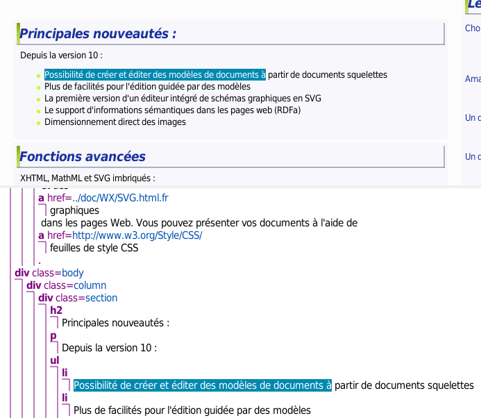

    Comment faire la correspondance entre le code source et le wysiwyg ?
    Je ne sais pas si je suis clair :
    Prenons par exemple un JTextPane on a la page html qui s'affiche et on a aussi le code source correspondant, j'aimerais les afficher tous les deux en même temps dans un panel différent et pouvoir faire la correspondance entre les deux, c'est-à-dire par exemple si je place le curseur à un endroit (dans la page html) je dois le voir aussi apparaitre à l'endroit correspondant dans le source et vice versa.
    J’espère que ma question est compréhensible...
    Merci.

    Cela n'est pas évident à faire, car cela présente deux difficultés :
    1. Le modèle de classes des éditeurs/document/editorkit de Java est relativement fermé, et ne permet pas à la base de le faire. Il faudrait réécrire pas mal de code, en se basant sur HtmlDocument, HtmlEditorKit, HtmlWriter, et ceci, en plus de n'être pas simple, est un travail très important. Mais on peut s'en sortir en faisant un bricolage.
    2. La seconde difficulté n'est pas technique : elle réside dans le comportement du curseur.
      Prenons par exemple le html suivant :
      <html>
         <body>
                <p>Ceci est un <i>exemple</i> de html</p>
         </body>
      </html>
      Qui va donc s'afficher : Ceci est un exemple de html
      Si on sélectionne exemple :
      Veut-on
      <html>
         <body>
         </body>
      </html>
      ou
      <html>
         <body>
         </body>
      </html>
      On voit qu'il y a des façons différentes de traiter la correspondance. Ce qui peut se faire pas des heuristiques (des tests multiples, du type si je suis au début du balise, ou à la fin, je prends ou pas la balise dans la sélection), ce qui peut demander un certain temps de mise au point.
    Evidemment, pour que cela fonctionne, il faut au moins mettre à jour le source à chaque modification du texte dans l'éditeur html, par un DocumentListener.
    Le principe est d'écouter le curseur (Caret) : d'en déduire l'élément du document qui correspond à la sélection, ce qui permet d'obtenir les offsets dans le texte édité en html. Malheureusement, on a pas d'accès direct aux positions correspondantes dans le source : la bidouille que j'utilise dans l'exemple suivant et de faire une fausse serialisation html, en comptant les caractères. Ceci impose que le html source affiché n'est pas le source en entrée, mais toujours le résultat de la serialisation. Bien sûr, on peut écrire son propre sérialiseur : dans l'exemple ci-après, je me contente d'utiliser le serialiseur de l'HtmlEditorKit standard. Il s'agit d'un exemple de principe et je n'ai pas fait la sélection inverse (lorsqu'on modifie la position du curseur dans le source, le curseur se place sur la partie correspondante dans l'éditeur html).
    A noter, qu'il y a une petite difficulté supplémentaire : par défaut, la sélection dans un éditeur n'est visible que si l'éditeur a le focus. Pour contourner ce problème, j'ai fait mon curseur (SelectionCaret).

    EDIT : j'ai fait quelques ajustements pour que ça fonctionne mieux
    Octobre 2011
    2 920
    Inscription : Octobre 2011
    Messages : 2 920
    Ah merci c'est super, ça marche bien !
    Merci pour l'explication et le code, je vais regarder et chercher à comprendre...
    Citation Envoyé par joel.drigo Voir le message
    L'inverse est peut-être plus difficile, j'en sait rien en fait je me dis ça car j'ai remarqué que Visual Studio Express pour le web ne le fait que dans le sens que tu as fait et pour l'inverse (en cas de changement de la page html) eh bien il signale juste que le source et le wysiwyg ne sont pas synchronisés et propose de cliquer pour faire la synchronisation... Cela ne se fait donc pas de manière automatique et encore moins en temps réel...
    Par contre amaya semble le faire dans les deux sens...
    Avatar de joel.drigo
    Septembre 2009
    12 430
    Âge : 57
    Inscription : Septembre 2009
    Messages : 12 430
    Ce serait plus simple si le modèle le prévoyait (ou en faisant un modèle qui le prévoit, ce qui est énormément de travail). La difficulté étant que la position dans le source dépend de la façon de serialiser le html (de l'indentation, des retour chariot, etc...). Et de tout un tas de cas particulier, ce qui rend pénible la mise au point.
    D'ailleurs, voici un correctif du code; qui ne fonctionnait pas correctement (avec la fin de la balise <i>), et pas du tout avec plusieurs paragraphes. Il est probable que d'autres cas particuliers dysfonctionnent.

    Sinon oui je crois que tu as raison pour le problème que tu soulèves : je viens de revoir ce que fait amaya et effectivement il ne fait pas la correspondance avec le source à proprement parler mais il le fait avec une "source structurée" (qu'il appelle "structure").
    Voici une image de cette "structure" :
    Nom : Amaya.PNG
Affichages : 284
Taille : 68,7 Ko
    D'ailleurs ce qu'il fait n'est pas tout-à-fait en temps réel comme tu l'as fait : car la synchronisation ne se fait pas à chaque frappe d'une touche du clavier mais pour que la synchronisation se fasse il faut par exemple déplacer le curseur avec les flèches ou la souris. Bon c'est quand même bien car le but c'est surtout de faire la correspondance...
    Ce qui est bien justement c'est que quand on clique sur une balise dans la source structurée il fait la correspondance avec la page html en mettant en surbrillance, exemple en cliquant sur la balise "ul" :
    Nom : amaya2.PNG
Affichages : 645
Taille : 79,2 Ko
