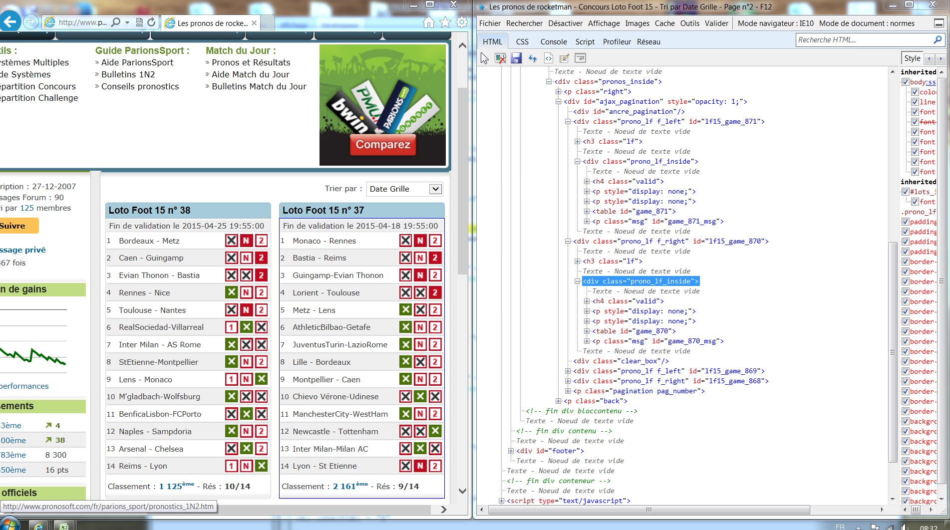

    Regarde cette capture d'ecran
    il est facile de faire un truc du genre
    for each element in .all'dans mon fauxdoc
    if element.tagname="table"
    if element.parentnode.classname="prono_lf_inside" then
    'et la tu décante de la même manière que je l'ai fait pour le 1 er
    end if
    end if
    next
    Nom : Capture.JPG
Affichages : 694
Taille : 395,7 Ko
