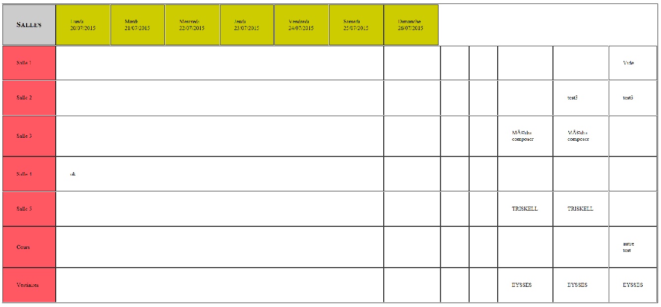

  6. #126
    Nouveau membre du Club
    Avril 2015
    108
    Âge : 29
    Inscription : Avril 2015
    Messages : 108
    Points : 25
     <td colspan= <?php echo $nbJours ->format('%a');?> ><?php echo $case ; ?></td>
    ici le colspan a une valeur de 6
    Nom : colspan.jpg
Affichages : 172
Taille : 88,6 Ko
  7. #127
    Avatar de sabotage
    Juillet 2005
    29 208
    Inscription : Juillet 2005
    Messages : 29 208
    Points : 44 155
    44 155
    Il faut aussi incrementer $date de 5 jours puisque tu as avancé de 5 jours dans le planning.
