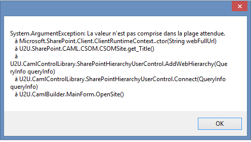

    Et j'ai une erreur en utilisant U2U pour me connecter au site de la boite
    Nom : U2U CAML Query Builder.PNG
Affichages : 99
Taille : 11,0 Ko

    Pour le query builder il faut mettre la racine 'url du site contenant les bibliothèques
