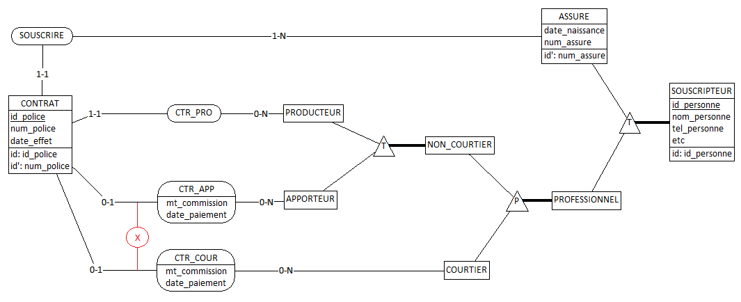

  5. #45
    Avatar de fsmrel
    Septembre 2006
    8 191
    Inscription : Septembre 2006
    Messages : 8 191
    Par défaut Le MCD du jour
    Bonsoir Zizoua,
    Citation Envoyé par Zizoua Voir le message

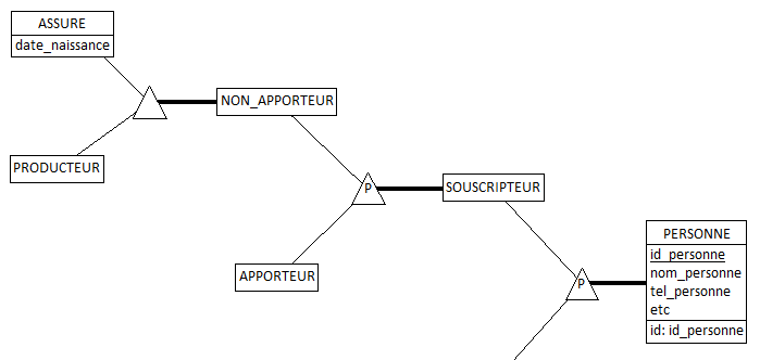

    si encore vous trouvez l'ajout d'une table personne est nécessaire alors je tiendrai compte.
    On va fondre en une seule entité-type les entités-types PERSONNE et SOUSCRIPTEUR. Si à un moment donné le besoin s’en fait sentir, on pourra toujours mettre à nouveau en œuvre l’entité-type PERSONNE. Autrement dit, on va considérer que les seules personnes prises en compte sont celles qui peuvent être des souscripteurs ou considérées comme tels :
    — Les assurés.
    — Les courtiers qui agissent pour le compte des assurés, qui peuvent éventuellement être aussi des assurés, et qui touchent des commissions sur les contrats qu’ils ont apportés (y-compris leurs propres contrats en tant qu’assurés et si la direction générale a donné son accord).
    — Les apporteurs qui ne sont pas courtiers, qui peuvent éventuellement être aussi des assurés, et qui touchent des commissions sur les contrats qu’ils ont apportés (y-compris leurs propres contrats en tant qu’assurés et si la direction générale a donné son accord).
    — Les producteurs, qui peuvent éventuellement être aussi des assurés, et qui, à condition toutefois d’avoir apporté à la fois au moins 5 véhicules et sous réserve de l’accord de la direction générale, sont à considérer comme des apporteurs à part entière, donc commissionnables.
    Le diagramme suivant devrait correspondre à ces règles, sachant par ailleurs que les courtiers constituent une population à part, et que les non-courtiers sont les apporteurs et les producteurs, avec la particularité que, en vertu des règles particulières rappelées ci-dessus, les producteurs peuvent en même temps être des apporteurs.
    Les montants des commissions relatives aux contrats font l’objet d’un attribut porté par l’association CTR_COUR (cas des courtiers) ou par l’association CTR_APP (cas des non-courtiers).
    MCD
    Vous pouvez aussi prendre en compte les adresses des souscripteurs, de la façon suivante :
    [SOUSCRIPTEUR]--1,N------------(AVOIR_ADRESSE)------------1,1--[ADRESSE]
    Sommes-nous en phase ?

  7. #47
    Avatar de fsmrel
    Septembre 2006
    8 191
    Messages : 8 191
    Bonsoir Zizoua,
    Dites moi ce qui vous ai permis de mettre les commissions dans les associations de cardinalité 0,N et 0,1, étant donné que la cardinalité la plus forte doit migrer vers celle qui est la plus faible.
    Des personnes sans doute compétentes en modélisation conceptuelle, c'est-à-dire en production de modèles conceptuels des données (MCD), mais ignorants de la théorie relationnelle, ont énoncé des règles trop simples (donc qui ne fonctionnent pas), ou bien ont simplement colporté la légende à laquelle vous faites allusion, sans en vérifier le bien fondé, mesuré les conséquences fâcheuses, et seraient bien inspirés de méditer la proposition 7 de Wittgenstein...
    Dans la série des règles trop simples, on trouve par exemple ceci (cf. Comprendre Merise : outils conceptuels et organisationnels de J.-P. Matheron) :
    Objectons que :
    (1) Certaines entités-types ne deviennent pas des relations (tables dans le contexte SQL) mais donnent lieu seulement à des attributs dans les tables supposées les référencer, cas notamment de l’entité-type DATE ;
    (2) Si l’association R de l’exemple ci-dessus disparaît, alors c’est l’arrivée en force du bonhomme Null, hors-la-loi en ce qui concerne la théorie relationnelle, et accepté, hélas ! en SQL.

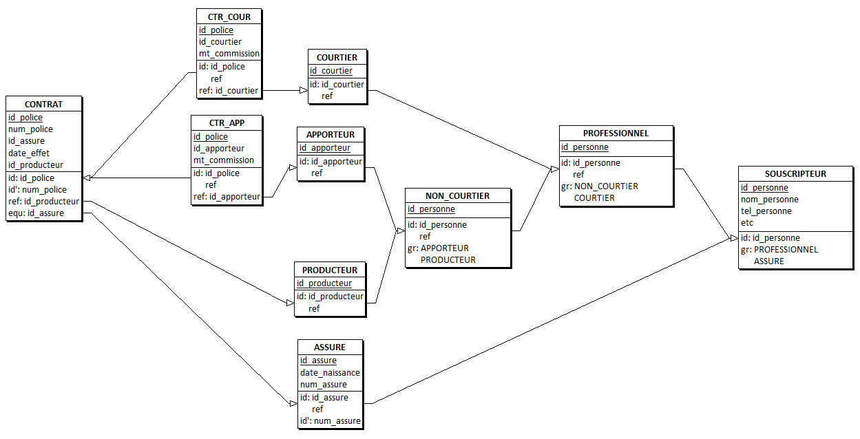

    Par contre, DB-MAIN génère un MLD correct, les associations CTR_APP er CTR_COUR donnent évidemment lieu à des tables :
    D’où le script SQL de création des tables (MySQL) :
    create table APPORTEUR (
         id_apporteur int not null,
         constraint APPORTEUR_PK primary key (id_apporteur));
    create table ASSURE (
         id_assure int not null,
         date_naissance date not null,
         num_assure char(12) not null,
         constraint ASSURE_PK primary key (id_assure),
         constraint ASSURE_AK unique (num_assure));
    create table CONTRAT (
         id_police int not null,
         num_police char(12) not null,
         date_effet date not null,
         id_producteur int not null,
         constraint CONTRAT_PK primary key (id_police),
         constraint CONTRAT_AK unique (num_police));
    create table COURTIER (
         id_courtier int not null,
         constraint COURTIER_PK primary key (id_courtier));
    create table CTR_APP (
         mt_commission int not null,
         constraint CTR_APP_PK primary key (id_police));
    create table CTR_COUR (
         constraint CTR_COUR_PK primary key (id_police));
    create table NON_COURTIER (
         id_personne int not null,
         constraint NON_COURTIER_PK primary key (id_personne));
    create table PRODUCTEUR (
         constraint PRODUCTEUR_PK primary key (id_producteur));
    create table PROFESSIONNEL (
         constraint PROFESSIONNEL_PK primary key (id_personne));
    create table SOUSCRIPTEUR (
         nom_personne varchar(32) not null,
         tel_personne varchar(20) not null,
         etc varchar(32) not null,
         constraint SOUSCRIPTEUR_PK primary key (id_personne));
    alter table APPORTEUR add constraint APPORTEUR_NON_COURTIER_FK
         foreign key (id_apporteur)
         references NON_COURTIER (id_personne);
    alter table ASSURE add constraint ASSURE_SOUSCRIPTEUR_FK
         foreign key (id_assure)
         references SOUSCRIPTEUR (id_personne);
    alter table CONTRAT add constraint CONTRAT_PRODUCTEUR_FK
         foreign key (id_producteur)
         references PRODUCTEUR (id_producteur);
    alter table CONTRAT add constraint CONTRAT_ASSURE_FK
         references ASSURE (id_assure);
    alter table COURTIER add constraint COURTIER_PROFESSIONNEL_FK
         foreign key (id_courtier)
         references PROFESSIONNEL (id_personne);
    alter table CTR_APP add constraint CTR_APP_CONTRAT_FK
         foreign key (id_police)
         references CONTRAT (id_police);
    alter table CTR_APP add constraint CTR_APP_APPORTEUR_FK
         references APPORTEUR (id_apporteur);
    alter table CTR_COUR add constraint CTR_COUR_COURTIER_FK
         references COURTIER (id_courtier);
    alter table CTR_COUR add constraint CTR_COUR_CONTRAT_FK
    alter table NON_COURTIER add constraint NON_COURTIER_PROFESSIONNEL_FK
         foreign key (id_personne)
    alter table PRODUCTEUR add constraint PRODUCTEUR_NON_COURTIER_FK
    alter table PROFESSIONNEL add constraint PROFESSIONNEL_SOUSCRIPTEUR_FK

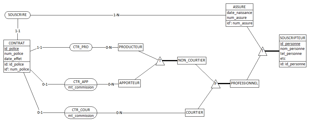

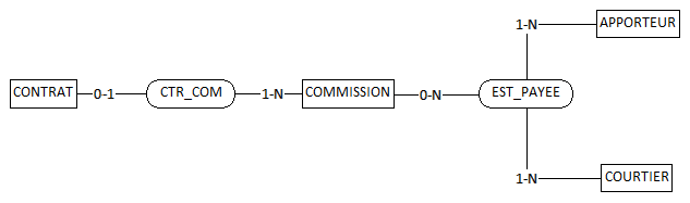

  9. #49
    Avatar de fsmrel
    Septembre 2006
    8 191
    Messages : 8 191
    Bonsoir Zizoua,
    Je n'arrive pas à comprendre comment vous créez les schémas ici sinon j'aurais crée un schéma pour plus d'explication.
    Voyez les billets que j’ai créés, concernant DB-MAIN (notamment en ce qui concerne l’héritage).
    En ce qui concerne la date de paiement des commissions : pourquoi ne pas ajouter un attribut date_paiement pour les associations CTR_APP et CTR_COUR comme ci-dessous ?
    Le MCD correspondant à ce que vous proposez serait le suivant :
    Ce qui laisse comprendre qu’un contrat ne peut faire l’objet que d’une seule commission, laquelle concerne soit un apporteur, soit un courtier. S’il en est ainsi, il faudrait faire paraître une contrainte d’exclusion dans le MCD que j’ai proposé :
    Votre proposition pose par ailleurs un problème. En effet, du fait de l’association ternaire EST_PAYEE, à une commission donnée participent au moins un courtier et au moins un apporteur, ce qui est contestable...

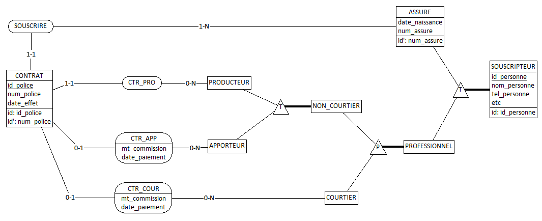

  10. #50
    Décembre 2013
    147
    Localisation : Guinée
    Secteur : Associations - ONG
    Inscription : Décembre 2013
    Messages : 147
    Par défaut Proposition d'un model conceptuel de donnée MCD
    Bonsoir!
    fsmrel
    D'après votre explication, les commissions des apporteurs doivent être à part comme celles des courtiers pour un meilleur traitement des données?
    Ensuite pour chaque association, on peut ajouter les autres attributs ou propriétés qui manque tels que les taux des commissions et autres?
    Ici par exemple, si on faisait une contrainte d'exclusion dans le MCD que vous avez proposé serait -il bonne?
    Une fois de plus merci infiniment pour votre soutien.

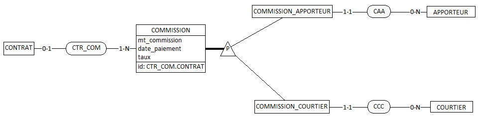

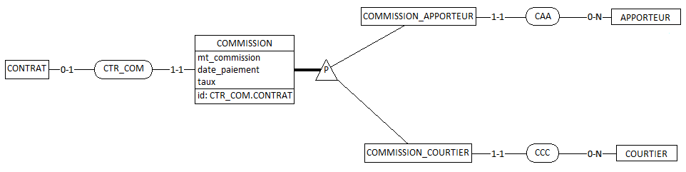

  11. #51
    Avatar de fsmrel
    Septembre 2006
    8 191
    Messages : 8 191
    Par défaut Commissions
    Bonsoir Zizoua,
    On peut ajouter toutes les propriétés qu’on veut. Pour vous simplifier la vie, vous pouvez factoriser ces propriétés en une entité-type appelons-la COMMISSION. Le MCD devient le suivant pour cette partie :
    La patte connectant COMMISSION et CTR_COM est porteuse d’une cardinalité 1,1, c'est-à-dire qu’une commission ne concerne qu’un seul contrat. Si vous préférez qu’une commission concerne plus d’un contrat, il faudra remplacer 1,1, par 1,N.
    A part de quoi ?
    Qu’on utilise la 1re version (associations CTR_APP et CTR_COUR) ou la 2e version, c'est-à-dire celle proposée ci-dessus, il y aura toujours une contrainte d’exclusion. Ci-dessus elle est symbolisée par la lettre « P » dans le triangle. Mais au stade SQL, ça sera un trigger qui sera utilisé pour garantir cette contrainte.
    Vous n’avez toujours pas trouvé l’onglet des médailles ?

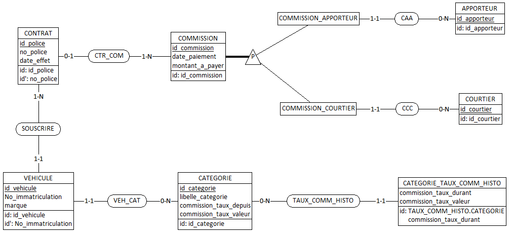

    Monsieur fsmrel, d'après votre schéma le taux est en fonction de la commission mais en réalité, le taux est fonction du contrat c'est à dire, le taux est donné par rapport à chaque contrat et non pas par rapport à la commission c'est ce qui rend la chose un peu complexe.
    Ensuite c'est quand le contrat est finit que l'apporteur ou le courtier revient pour prendre sa commission.
    Je vous ai dit aussi que dans une commission il peu y avoir plusieurs contrats ou avenants et un contrat ne concerne qu'une seule commission et aussi le payement peut se faire plusieurs fois pendant plusieurs jours jusqu'à finir le payement total.
    Autre chose: Quand une commission est calculée, elle doit être payé soit à l'Apporteur soit au Courtier, ensuite celui ou celle qui calcule est différent(e) de celui ou celle qui paye raison pour laquelle je parlait d'une entité PAYEMENT pour l'Apporteur ou le Courtier.
    Demande: est ce qu'on peut mettre les taux de commission au moment de l'établissement du contrat?
    Aussi on peut mettre le Taux à déduire dans la commission puis qu'il est unique pour tous les contrats jusqu'au jour il y aura changement et ça se calcul par rapport à chaque contrat.
    Excusez moi beaucoup: je regarde la fin c'est à dire ce que ça peut donner raison pour laquelle je vous demande pour pouvoir résoudre le problème ensemble.
    Merci infiniment pour vos aides.
    Une fois de plus merci par avance.

    Puis que le taux de commission est fonction de chaque véhicule, j'ai proposé le schéma ci-joint en pièce jointe.

    Bonsoir Zizoua,
    Je reviens en vous donnant un fichier en excel par pièce jointe pour le complément de mes idées et vous permettre de mieux analyser les choses.
    D'accord, ça facilite la lecture ! Selon votre document, le taux de commission dépend de la catégorie, auquel cas ce taux serait à faire figurer dans l’entité-type CATEGORIE.
    Vu le diagramme. Mais alors deux véhicules de la même catégorie peuvent avoir des taux de commission différents. Q'en est-il ?
    Votre proposition est bonne mais j'aimerais savoir le jour où les taux vont varier, comment ça peu se passer?
    Non deux véhicules de la même catégorie doivent avoir le même taux. Merci pour la remarque.
    Puis que le taux est variable, j'ai proposé le schéma suivant: le jour où le taux va varier.
    Que pensez vous?
    Merci infiniment pour vos soutiens.
    Merci par avance.
    NB: Le schéma par pièce jointe.

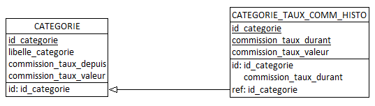

  19. #59
    Avatar de fsmrel
    Septembre 2006
    8 191
    Messages : 8 191
    Par défaut Taux de commission, suite
    Bonsoir Zizoua,
    Ainsi, le taux de commission dépend de la catégorie du véhicule : d’accord. Dans ces conditions, on peut faire figurer ce taux directement dans l’entité-type CATEGORIE (attribut commission_taux_valeur). En outre, on doit savoir depuis quelle date ce taux est applicable : l’attribut commission_taux_depuis sert à cela.
    Pour conserver l’historique des taux, c'est-à-dire les périodes (date début, date de fin) pendant lesquelles chaque taux fut applicable, on peut mettre en œuvre une entité-type CATEGORIE_TAUX_COMM_HISTO, d’identifiant relatif {TAUX_COMM_HISTO.CATEGORIE, commission_taux_durant}, c'est-à-dire {id_categorie, commission_taux_durant}. Quant au montant à payer (les 21,615,251 FG du document EXCEL), si vous tenez à le stocker en dur dans la base de données, je suppose que l’attribut montant_a_payer de l’entité-type COMMISSION servirait à cela. Qu’en est-il ?
    N.B. Si SQL Server ne propose pas de type PERIODE, alors dans l’entité-type CATEGORIE_TAUX_COMM_HISTO il faudra remplacer l’attribut commission_taux_durant par une date de début et une date de fin.
    MCD
    MLD (catégories)
    Code SQL
    create table CATEGORIE
         id_categorie int not null,
         libelle_categorie varchar(24) not null,
         commission_taux_depuis date not null,
         commission_taux_valeur decimal(2,0) not null,
         constraint ID_CATEGORIE primary key (id_categorie)
    create table CATEGORIE_TAUX_COMM_HISTO
         commission_taux_durant periode not null,
         constraint ID_CATEGORIE_TAUX_COMM_HISTO primary key (id_categorie, commission_taux_durant)
    alter table CATEGORIE_TAUX_COMM_HISTO add constraint TAUX_COMM_HISTO_FK
         foreign key (id_categorie)
         references CATEGORIE (id_categorie)
  20. #60
    Décembre 2013
    147
    Messages : 147
    Bonsoir!
    fsmrel
    Oui, tout est normal.
    Le SQL server ne propose pas de type PERIODE? Vous conseillez de mettre date_debut et date_fin?
    Le MCD que vous m'avez montré est bon d'après mes analyses.
    Nous sommes bel et bien en phase.
    Je suis d'accord pour votre proposition.
    Merci une fois de plus pour votre aide sans cesse.
