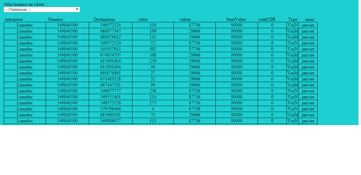

    Bonjour tout le monde, je viens vers vous pour m'aider a s'en sortir
    en faite je dois faire des tri dans une base de données, actuellement j'affiche les données de ma base de donné avec une requete sql dans un tableau, le problème et que le tableau est très grand vu la quantité d'enregistrement dans la bdd (environ 300 mille enregistrement) en plus les données ne sont pas facilement exploitable vu la quantité affiché d'un seul coup.
    Mon tuteur de stage me demande de faire un tri sur les résultats affiché, par exemple tri avec "Numero" et tri avec "Type" et tri avec "mois"
    une parmi les propositions que je l'ai eu c'est que quand je clic sur le nom de la colonne ça refait une requete sql avec un order by nomdelacolone
    je sais pas faire ça en javascript, avez vous une solution ou une piste pour faire cela !!!!! voici un aperçu du tableau que je souhaite le faire le tri ainsi que le code qui m'a permis d'affiché le tableau
    merci d'avance

    il suffit de recupérer la collection des tr du tableau et de lui appliquer un fonction de tri perso basée sue le contenu de la colonne à trier .
    un petit exemple avec JQuery:
    Un click sur la colonne trie selon le contenu des td de la colonne
    https://fiddle.jshell.net/z228ab9z/

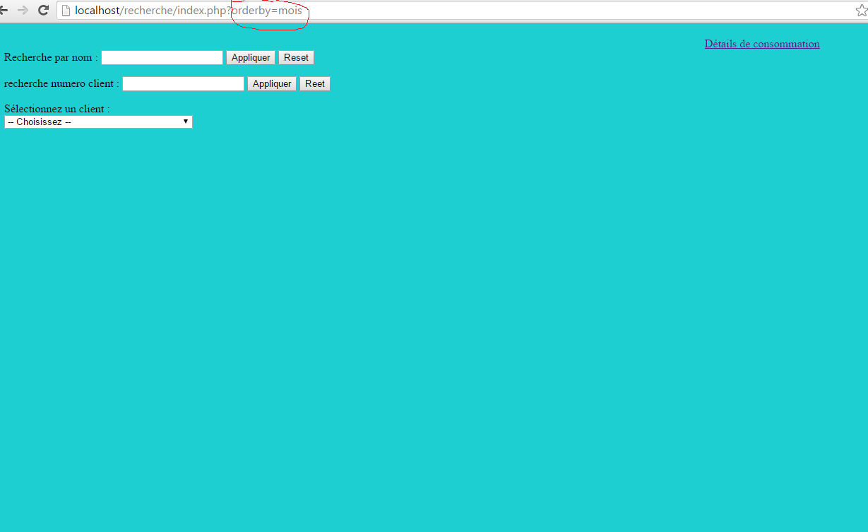

    j'ai suivie votre conseil et voila ce que j'ai fait :

    quand je clic sur une des colonne le javascript fonctionne mais le tableau disparais et j'ai pas d'autre affichage or que moi je souhaite que ca me fasse un tri

    Ta page est plus complexe que ca !
    ton Tableau ne s affiche pas car qnd tu clic sur (une colonne) pour trier tu fais une requete get et la liste (choix de ton client) ne s envoie pas
    Le tri mieux vaut le faire cote server (dans la base de donnée en ajoutant la close order by)
    il te faut de la pagination 'car pour visualiser 300m sur une seule page ca sera juste ) faudra ajouter la pagination cote server et client
    Pour le tri je t ai fait cette modification

    $req = "SELECT DISTINCT nomclient,Numero,Destination,value,valeur,StartValue,coutCDR,Type,mois FROM `facture2015` WHERE `nomclient` ='".$escaped_liste1."' ORDER BY ".$escaped_oderBy." ".$escaped_asc." LIMIT 0, 100";
        $res = mysqli_query($bdd,$req);
        // on va scanner tous les tuples un par un
    echo "&nbsp"."<th><a href=\"javascript:TrierETEnvoyer('entreprise',form1)\">entreprise<a/></th>"."&nbsp&nbsp&nbsp&nbsp&nbsp&nbsp&nbsp&nbsp&nbsp&nbsp&nbsp&nbsp&nbsp&nbsp&nbsp&nbsp&nbsp&nbsp&nbsp&nbsp&nbsp&nbsp"."<th><a href=\"javascript:TrierETEnvoyer('Numero',form1)\">Numero</a></th>"."&nbsp&nbsp&nbsp&nbsp&nbsp&nbsp&nbsp&nbsp&nbsp&nbsp&nbsp&nbsp&nbsp&nbsp&nbsp&nbsp&nbsp&nbsp&nbsp&nbsp&nbsp&nbsp&nbsp&nbsp&nbsp&nbsp&nbsp"."<th>Destination</th>"."&nbsp&nbsp&nbsp&nbsp&nbsp&nbsp&nbsp&nbsp&nbsp&nbsp&nbsp&nbsp&nbsp&nbsp&nbsp&nbsp&nbsp&nbsp&nbsp&nbsp"."<th>value</th>"."&nbsp&nbsp&nbsp&nbsp&nbsp&nbsp&nbsp&nbsp&nbsp&nbsp&nbsp&nbsp&nbsp&nbsp&nbsp&nbsp&nbsp&nbsp&nbsp&nbsp&nbsp&nbsp&nbsp&nbsp&nbsp&nbsp&nbsp&nbsp"."<th>valeur</th>"."&nbsp&nbsp&nbsp&nbsp&nbsp&nbsp&nbsp&nbsp&nbsp&nbsp&nbsp&nbsp&nbsp&nbsp&nbsp&nbsp&nbsp&nbsp&nbsp&nbsp&nbsp&nbsp&nbsp&nbsp&nbsp&nbsp&nbsp&nbsp&nbsp&nbsp&nbsp"."<th>StartValue</th>"."&nbsp&nbsp&nbsp&nbsp&nbsp&nbsp&nbsp&nbsp&nbsp&nbsp&nbsp"."<th>coutCDR</th>"."&nbsp&nbsp&nbsp&nbsp&nbsp&nbsp&nbsp&nbsp&nbsp&nbsp&nbsp"."<th>Type</th>"."&nbsp&nbsp&nbsp&nbsp&nbsp&nbsp&nbsp"."<th>mois</th>" ;
    echo "<table>";
    while ($data = mysqli_fetch_array($res)) {
        // on affiche les résultats
        echo "<tr><td>".$data['nomclient']."</td><td>".$data['Numero']."</td><td>".$data['Destination']."</td><td>".$data['value']."</td><td>".$data['valeur']."</td><td>".$data['StartValue']."</td><td>".$data['coutCDR']."</td><td>".$data['Type']."</td><td>".$data['mois']."</td></tr>";
    echo "</table>";
        *//or die('erreur affichage');
     echo "<input type='hidden' name='orderBy' value='".$escaped_oderBy." ' />";
     echo "<input type='hidden' name='asc' value='".$escaped_asc."' />"
    </form>
    </div>
     <script>
     function TrierETEnvoyer(sortby,form){
    	 if(form.liste1.value!=-1){
    		form.orderBy.value=sortby;
    		form.asc.value=/asc/gi.test(form.asc.value)?"desc":"asc";
    	 form.submit();
     </script>
    </body>
    <html>
    j espere que ca va t aider
    et il te restera la pagination a faire
