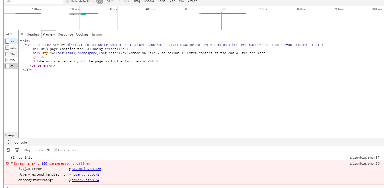

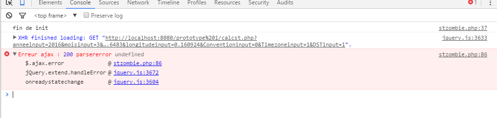

    C'est bien ce que tu disais le fichier est reçu et pourtant l'ajax echoue puisque c'est la fonction error qui fonctionne
    Nom : console erreur.PNG
Affichages : 87
Taille : 28,5 Ko
    Nom : err.PNG
Affichages : 81
Taille : 17,3 Ko
    Je compte sur toi pour m'éclairer un peu plus puisque la console dit que le xhr a fini mais ajax échoue je ne sais pas quoi essayer d'autre ?

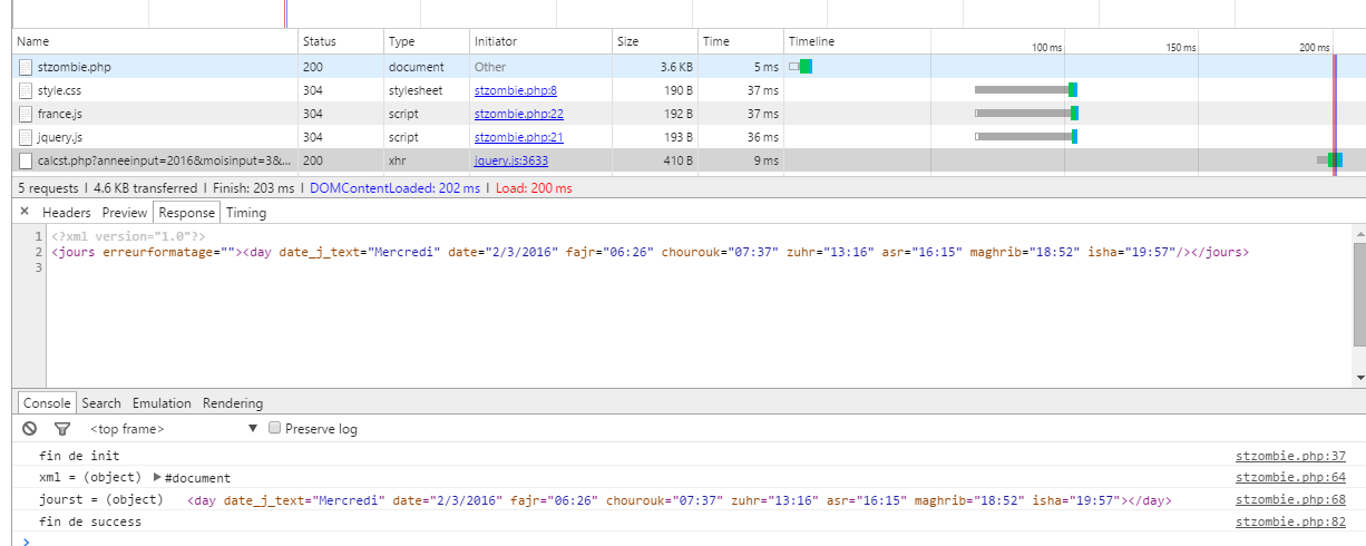

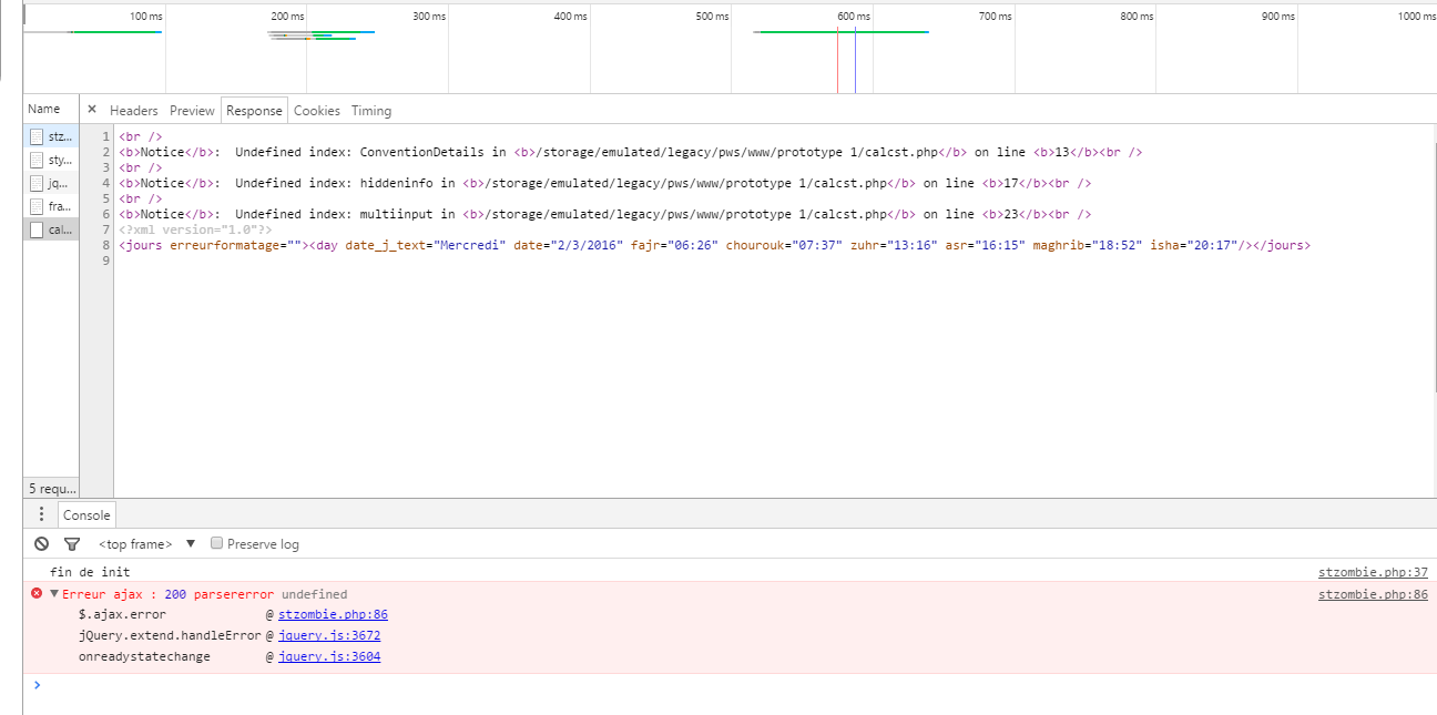

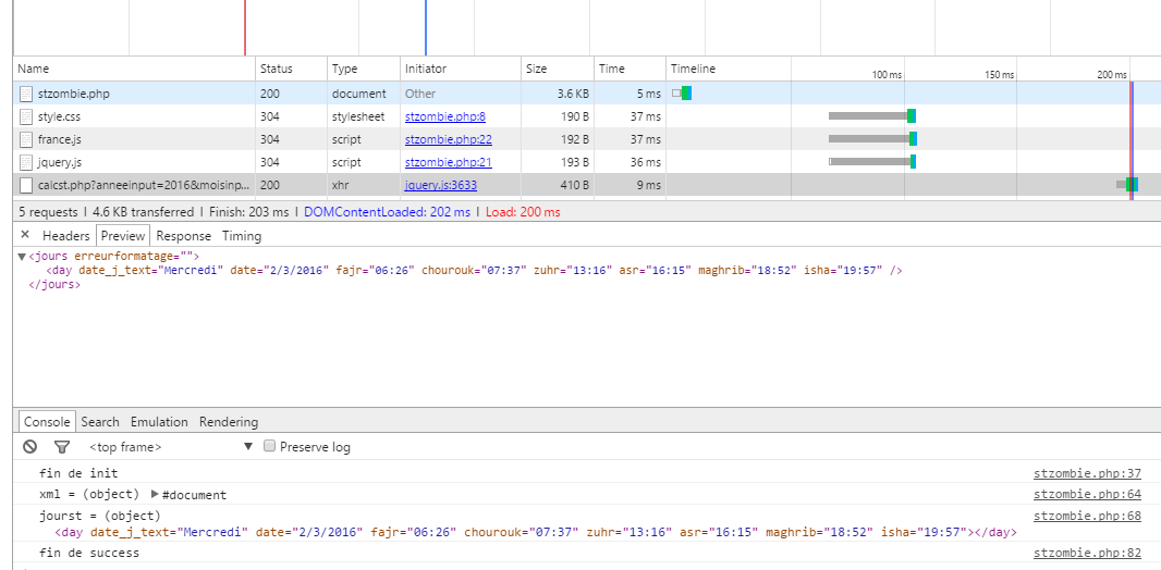

    Le problème se précise un peu plus grâce à toi en fait je crois qu'il y a des erreurs dans le fichier xml reçu.
    Pour android où ça ne marche pas
    Nom : nouerr.PNG
Affichages : 79
Taille : 58,4 Ko
    Nom : nouverr2.PNG
Affichages : 81
Taille : 53,1 Ko
    Pour desktop où ça marche
    Nom : desktop 22.PNG
Affichages : 79
Taille : 59,1 Ko
    Nom : desktop.PNG
Affichages : 82
Taille : 58,0 Ko

    En fait tu as un problème dans le script php qui génère ton xml : il émet des avertissements. Tes deux serveurs (mobile et desktop) ne doivent pas avoir la même configuration vis-à-vis de l'affichage des avertissements.
    Tu as donc trois avertissements concernant les index 'ConventionDetails', 'hiddeninfo' et 'multiinput'. Undefined index signifie qu'il n'y a pas de données à ces index dans le tableau auquel tu essayes d'accéder. Je suppose que c'est le tableau $_GET. Tu as sans doute oublié de mettre des test isset, par exemple :
    if (isset($_GET['ConventionDetails']) {}
    Candidat au Club
    Mars 2016
    Inscription : Mars 2016
    Messages : 8
    Points : 4
    Tous mes remerciements sont pour toi Waitlin j'ai défini les valeurs par "" et ça a marché on a bien galéré mais ça a marché. Merci pour tous et je te souhaite bonne continuation.
