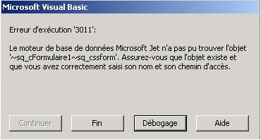

    Voici mon code d'erreur avec ton code
    Nom : erreur.JPG
Affichages : 59
Taille : 15,4 Ko
    (Formulaire1 est le nom du formulaire ou se situe le sous formulaire ssform)
    Pourquoi ce message d'erreur???

    Ton erreur apparemment c'est que tu ne peux pas affecter du SQL directement à la propriété SourceObject, il faut y mettre un objet (requete,table ou formulaire).
    Le formulaire c'est sûrement nécessaire pour pouvoir personnaliser le sous-form (edition non autorisée, pas de boutons de déplacement en bas, lecture de la valeur sélectionnée, ...)
    Un petit exemple en pièce jointe.
    Le formulaire SousFormListe devrait pouvoir être utilisé tel quel, en le copiant dans ton appli.
    Tu mets ensuite ce formulaire dans ton contrôle sous-formulaire, propriété SourceObject.
    Et dans le formulaire principal, "sur ouverture" par exemple tu initialises le sous-form :
    Me.CadreSousForm.Form.InitializeList "select * from tabletest", "TxtValue", 0, 1, Array(-2, 0, 1, 2)
