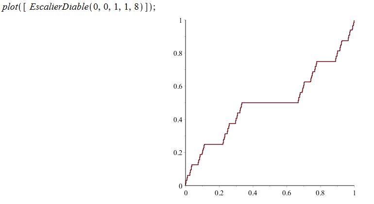

    D'autre part Maple:
    1. EscalierDiable := proc (a, b, c, d, n) local interval;
    2. if n = 0 then interval := [a, b], [c, d]
    3. else
    4. interval := EscalierDiable(a, b, (2/3)*a+(1/3)*c, (1/2)*b+(1/2)*d, n-1), EscalierDiable((2/3)*a+(1/3)*c, (1/2)*b+(1/2)*d, (1/3)*a+(2/3)*c, (1/2)*b+(1/2)*d, n-1), EscalierDiable((1/3)*a+(2/3)*c, (1/2)*b+(1/2)*d, c, d, n-1)
    5. end if;
    6. interval end proc
    En donnant des valeurs à nos variables: a, b, c, d, n
    a=0
    b=1
    c=0
    d=1
    Car [a,b]=[0,1] l'ensemble de définition de notre fonction qui est déjà définit;
    et [c,d]=[0,1] c'est le petit village où vient les images de notre fonction;
    [a,b]=[0,1] dans l'axe des abscisses,
    [c,d]=[0,1] dans l'axe des ordonnés,
    Pour n=0
    plot([EscalierDiable(0, 0, 1, 1, 0)])

    Pour n=1
    Nom : 22.JPG
Affichages : 838
Taille : 23,6 Ko
    Pour n=2
    Nom : 33.JPG
Affichages : 790
Taille : 22,0 Ko
    Pour n=3
    Nom : 44.JPG
Affichages : 829
Taille : 22,1 Ko
    Pour n=4
    Nom : Capture.JPG
Affichages : 786
Taille : 21,8 Ko
    Pour n=5
    Nom : Capture.JPG
Affichages : 783
Taille : 22,4 Ko
    Pour n=6
    Nom : Capture.JPG
Affichages : 794
Taille : 22,0 Ko
    Pour n=7
    Nom : Capture.JPG
Affichages : 781
Taille : 22,3 Ko
    Pour n=8
    Nom : Capture.JPG
Affichages : 767
Taille : 22,2 Ko

    Est-ce-possible d'avoir un code comme celui de Maple,
    Je crois que j'ai male utilisé votre code Matlab
    Je vous remercie encore Mr.phryte
