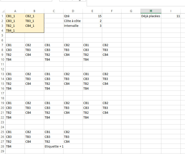

    Je reprends l'idée de ton adaptation: Si la case est cochée dans le userform, on doit imprimer le nombre d'étiquettes mentionné dans le textbox + une étiquette particulière (quelles que soient les particularités de cette étiquette).
    L'idée va donc être de stocker les "patrons" d'étiquettes sur une feuille Excel puis d'imprimer le lot d'étiquettes. On va en quelque sorte créer un batch qu'on lancera lorsque toutes les étiquettes auront été préparées. Je précise ici que l'architecture pourrait être autre que celle que je propose. Mais il me semble que ce que je décris est ce qui permet le plus aisément possible les évolutions de la demande de l'utilisateur
    On va donc avoir besoin:
    • d'un adapter (Une fonction Catch... spécifique et un userform spécifique. Cela permettra d'avoir des modèles pour lesquelles l'étiquette supplémentaire est identique aux autres et un modèle pour lequel elle est différente.
    • D'une feuille de batch dans laquelle on va déposer le modèle de chaque étiquette à imprimer ainsi que la quantité souhaitée. Cette feuille reprendra également les caractéristiques communes à toutes les étiquettes du batch, à savoir le nombre d'étiquettes de front et le séparateur de lignes. Il va sans dire (et donc mieux en le disant) qu'un batch doit évidemment reprendre des étiquettes de même format (même nombre de lignes et même nombre de colonnes). La feuille de batch précisera également si le batch démarre sur une nouvelle feuille ou "en continu";
    • D'une procédure qui nettoie la feuille de batch;
    • d'une procédure qui prépare le batch (PrepareBatch;
    • d'une procédure qui imprime le batch (PrintBatch;
    • d'une procédure qui démarre le batch (RunBatch;
    Comme tu pourrais avoir plusieurs batchs, il sera utile de suffixer les procédures du nom du modèle d'étiquette, par exemple (Ici, j'ai choisi X1).
    Commençons par la feuille de batch (je lui ai donné le codename shBatch_X1).
    On va partir du principe (choix de conception) que les données du batch seront en A2, B2 et C2. La liste d'étiquettes proprement dite commencera en A3, avec le nombre d'étiquettes en A et l'étiquette proprement dite en B (Dans l'illustration ci-dessous, les données en ligne 2 et suivantes seront remplies par la procédure RunBatch_X1).
    Nom : 2016-05-17_140308.jpg
Affichages : 520
Taille : 26,9 Ko
    UserForm du batch X1
    Si le userform n'est pas du tout modifié, tu peux garder le même. Ici, j'ai choisi de créer un nouveau userform pour bien identifier les paires Adapter/Userform (et aussi pour illustrer comment copier un userofm). A toi de voir ce qui convient le mieux. Tu devras évidemment adapter mon code en fonction de tes choix et des noms que tu attribues à tes éléments. Pour copier un userform, tu peux procéder de deux manières différentes:
    Soit tu as un autre classeur ouvert: du classeur "Etiquettes", tu glisses le userform à copier dans le second classeur ouvert. Cette manoeuvre copie le userform dans le second classeur. Tu renommes le userform du classeur Etiquettes avec le nouveau nom uLabelBatch_X1, puis tu glisses le userform du second classeur vers le classeur "Etiquette". Tu récupères ainsi ton premier userform avec son nom d'origine.
    Soit tu n'as pas de classeur ouvert et soit tu en ouvres un et tu procédes comme ci-dessus, soit, par clic droit, tu exportes le userform (= enregistrer), tu le renommes puis tu l'importes.
    Quelle que soit la technique choisie, tu te retrouves alors avec les deux userforms. Dans le cas présent, je n'ai apporté aucune modification au code du userform. A priori, sauf à modifier l'alimentation des combobox, à ajouter ou supprimer des contrôles, le code en lui-même ne devrait pas être modifié.

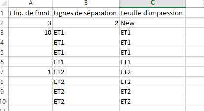

    Procédure PrepareBatch_X1
    L'adapter doit être appelé par une procédure qui va:
    • Nettoyer la feuille du batch;
    • La préparer avec les données du batch
    • Lancer le Catch... correspondant pour préparer la batchlist
    Cette procédure reçoit la valeur de retour du Catch (On continue où on arrête!). Il faut noter que ce n'est pas ici que le code s'arrête en cas de clic sur "Annuler" du userform. C'est à la procédure de gestion du batch (RunBatch) qu'il revient d'aiguiller en fonction du choix de l'utilisateur.
    ' Procédure qui prépare un batch d'impression d'étiquettes du modèle X1
    ' Modèle X1 = étiquette de 4 lignes et 2 colonnes par 3 de front avec 2 lignes de séparation
    ' Reçoit la variable de retour de Catch... et la renverra en retour de fonction
    Function PrepareBatch_X1() As Boolean
      BatchListClean ' Nettoie la batchlist avant de recevoir les nouvelles étiquettes
      ' Préparation de la batchlist
      shBatch_X1.Range("a2").Value = 3 ' nombre d'étiquettes de front
      shBatch_X1.Range("b2").Value = 2 ' nombre de lignes Excel entre chaque ligne d'étiquette
      shBatch_X1.Range("c2").Value = "New" ' si New, la feuille d'impression sera remise à zéro
      PrepareBatch_X1 = CatchDatasFromUserFormForBatch_X1(shBatch_X1.Range("a3"))  ' La liste des étiquettes commence en A2. Reçoit la valeur de retour ce Catch...
    End Function
    Lorsque cette fonction aura été exécutée, la feuille du batch sera complétée avec les différentes données. On voit bien ici que deux étiquettes ont été préparées, la première pour être imprimée 10 fois et la seconde 1 fois.

    Lorsque le traitement est terminé, la feuille d'impression est complétée avec les quantités souhaitées d'étiquettes. On remarque bien les 10 étiquettes semblables suivies de la onzième, la fameuse "+1" de ta demande
    Nom : 2016-05-17_153635.jpg
Affichages : 547
Taille : 104,9 Ko
    On aurait pu faire plus simple!!
    Comme je l'ai dit plus haut, on aurait pu faire en sorte que l'adapter envoie directement les données vers CopyLabel, par exemple. Les modifications du code étaient alors limitées, soit dans l'adapter existant, soit dans une copie effectuée comme expliqué plus haut. Mon choix, en passant par la mise en place d'une procédure de batch, est d'illustrer que d'une demande simple (userform vers feuille Excel), on a pu, grâce à une architecture souple (même si elle paraît complexe), on a pu envisager différents cas, notamment pour la capture des données à imprimer sur les étiquettes, alors que ces modifications auraient été hasardeuses dans une solution "tout dans le bouton".
    Avec le code actuel, on pourrait très bien envisager de recevoir les données du batch sous forme de xml, de fichier txt, de feuille Excel, ...
    Surtout, cette articulation du code autour de procédures ou fonctions "qui ne font qu'une chose" permet une évolution et une adaptation du "logiciel" aux nouvelles demandes des utilisateurs et, notion importante dont je n'ai pas encore parlé, cette architecture permet de "responsabiliser" les différentes fonctions et les différents outils mis en place:
    Catch... a la responsabilité de saisir les données, ni plus ni moins. C'est pour cela que Catch... n'envoie pas directement à CopyLabel, ce n'est pas son rôle;
    Prepare... prépare les données mais ne les imprime pas. A nouveau, ce n'est pas son rôle, comme ce n'est pas son rôle d'arrêter le process si l'utilisateur clique sur Annuler;
    RunBatch... est le "chef d'orchestre" du batch, il demande que l'on prépare, puis il imprime si le choix a été d'imprimer. Il y a une similitude entre Main (vu au début) et RunBatch. Ce sont ces procédures qui articulent le processus et qui distribuent les rôles.
