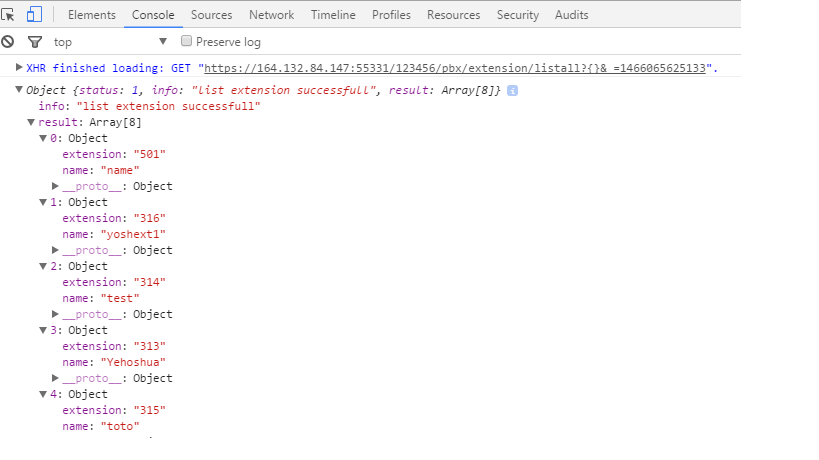

    j'ai le table suivant que je voudrais remplir avec le resultat d'une requete ajax:
    table t_extension
     <table id="t_extension" class="table table-striped">
         <thead>
                 <tr>
                     <th>Extension</th>
                     <th>Name</th>
                     <th>Action</th>
                 </tr>
         </thead>
    et j'ai l'appel a l'api via ajax
    $.ajax(
    		type: "GET",
    		url: 'https://164.132.84.147:55331/123456/pbx/extension/listall',
    		data: "{}",
    		contentType: "application/json; charset=utf-8",
    		dataType: 'json',
    		cache: false,
    		success: function(data)
    			console.log(data);
    l'appel de l'api via ajax me remene bien un resultat vu dans le fichier resultat_appel_api.png ci-joint.
    Nom : resultat_appel_api.png
Affichages : 1291
Taille : 36,3 Ko
    Je voudrais remplir ma table t_extension avec le resultat de la requete ajax qui appel l'api.
    et j'ai ecris le code suivant pour remplir la table en regardant sur les differents forums traitant ce point
    $.ajax(
    		type: "GET",
    		data: "{}",
    		dataType: 'json',
    		cache: false,
    			$('#t_extension').append(
    				$.map(data.Extension, function (extension, index) {
    				return '<tr><td>' + extension + '</td><td>' + data.Name[index] + '</td></tr>';
    			}).join());
    		error: function (msg)
                        alert(msg.responseText);
    mais ca ne marche pas et voici le resultat en mode debug: Nom : rapport_en_debug.png
Affichages : 1180
Taille : 29,5 Ko
    J'ai essaye de resoudre le probleme hier et apres 6 heures je n'y suis pas arrive.
    Je serais content si quelqu'un peut m'aider.
    Merci d'avance,
    Cordialement,
    Motti2

    As-tu essayé en décomposant ton code, sans utiliser la fonction $.map par exemple.
    Les propriétés de "data" sont en minuscules. Pourquoi les mets-tu en majuscules ? La propriété name n'est apparemment pas un tableau ni un objet alors pourquoi data.Name[index]

    j'ai essaye en ecrivant data.name[index] mais l'effet ne change pas, la table ne s'affiche pas avec les donnees

    Ou vois-tu que data.name est un objet ? Le contenu de ton tableau est apparemment dans data.result
