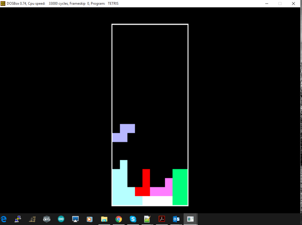

    merci pour ta reponses mais dabord ce que je veux fair c'est que tous fonctionne pui je vais optimaliser voila un printscreen de ce que ca donne deja
    Nom : tetris.PNG
Affichages : 259
Taille : 42,5 Ko
