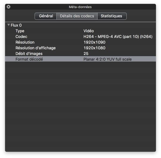

    Vlc me sort:
    Nom : Capture d’écran 2016-10-03 à 10.35.33.png
Affichages : 960
Taille : 42,9 Ko
    Rien avoir mais on peut redimensionné les image attaché directement sur developpez.com ?

    Effectviement il semble que VLC te balance du fluix yuv, mais pourquoi passer par vlc? Pourquoi tu ne lis pas directement le flux sortant de ta caméra et que tu l'affiche dans Qt? Si j'ai bien compris, ta caméra te donne un stream en http, il te suffirait de le lire et de l'afficher dans un renderer non? .

    D'après ton screenshot c'est bien du mjpeg (MPEG-4 comme me l'a fait remarqué dragonjoker59) qui sort, donc ffmpeg me semble tout indiqué. Ensuite si tu as plusieurs type de flux à gérer, vlc semble le mieux car il permet de tout mettre au même format. Il faudrait regarder pour la matrice de conversion ce qu'elle te donne et comparer avec l'article wiki sur le YUV pour voir si la matrice est la même. De ce que j'ai vu, il y a plusieurs manière d’encoder le YUV, donc peut-etre que ton paramètre indiquant le type de flux n'est pas le bon .

    J'ai essayé toute les valeurs de l'enum (CV_YUV2BGR_XXX et CV_YUV2RGB_XXX) cela donne exactement le même résultat.
    D'après ton screenshot c'est bien du mjpeg qui sort, donc ffmpeg me semble tout indiqué. Ensuite si tu as plusieurs type de flux à gérer, vlc semble le mieux car il permet de tout mettre au même format. Il faudrait regarder pour la matrice de conversion ce qu'elle te donne et comparer avec l'article wiki sur le YUV pour voir si la matrice est la même. De ce que j'ai vu, il y a plusieurs manière d’encoder le YUV, donc peut-etre que ton paramètre indiquant le type de flux n'est pas le bon
    La camera est configuré pour sortir du h264, je pense que je vais voir du coté de ffmpeg et voir si je peut convertir directement du coté de ffmpeg si ce n'est pas concluant j'essayerais d'utilisé l'option Transcode de vlc.

    Le MPEG-4 n'est pas du MJPEG hein, là le format est du H264, et on utilise généralement du YUV420 pour stocker les frames avant encodage.
    Il faut donc bien voir si CV_YUV2[RGB/BGR] est bien ce dont tu as besoin, CV_YUV420p2RGB me semble plus approprié.
