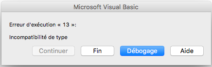

    Re,
    Ci dessous quelques détails sur le problème rencontré et la manip à réaliser pour le rencontrer.
    Ce fichier provient, à l'origine, d'un site internet. Je l'ai modifié "à ma sauce" pour qu'il puisse convenir à mon usage.
    Étant un néophyte en vba, il comporte certainement des erreurs, et l'organisation des macros est loin d'être conventionnelle... Une bonne optimisation s'impose mais je souhaiterai d'abord terminer le "développement" de mon fichier... ;-)
    A l'ouverture du fichier, il indique un pb de liaison, je lui indique de les ignorer.

    Les 3 autres captures représentent la nouvelle erreur (je suppose que c'est dû à la date dans le useform)
    Nom : 7.png
Affichages : 2038
Taille : 23,7 Ko
    Nom : 8.png
Affichages : 2004
Taille : 17,1 Ko
    Nom : 9.png
Affichages : 2106
Taille : 127,9 Ko

    Dans la macro nommée RechercheDate_Change(), si celle ci ne s'arrête pas en cours d’exécution à cause de l'erreur 1004, la quittance temporaire (Quitt Temp) est supprimée et le feuille "modele quittance" est cachée. J'avais volontairement laissé ces feuilles visibles pour qu'elles puissent être plus facilement identifiées. Aussi, à l’ouverture "normale" du fichier, la feuille "quitt temp" n'existe pas.
    Tu dis : "On recommence la procédure (on a viré la feuille "Quitt Temp", on a plus l'erreur 1004), on voit que la date n'apparait pas correctement (je suppose que cela à une conséquence par la suite)".
    De mon côté, à l’exécution de la macro RechercheDate_Change() via le bouton Quittance, la macro semble se dérouler correctement. La quittance temporaire est créée (ici), la macro me propose bien l'impression de cette quittance, puis me renvoi le code erreur 1004 ( et ), au moment d'exporter au format pdf.
    Du coup, elle n’exécute pas la suite, et notamment la suppression de la feuille temporaire. (actuellement j'utilise ce classeur sans l'export ni l'envoi et tout cela semble fonctionner correctement)
    As tu essayé d’exécuter la macro Exportpdf() seule, en conservant la quittance temporaire créée par la macro précédente, mais en ayant sauvegardé puis quitté Excel au préalable? Est ce qu'elle fonctionne aussi de ton côté?
    Je ne parviens pas à ouvrir tes captures d'écran qui illustre les erreurs de dates dont tu parles
    Est il possible que l'export au format pdf ne fonctionne pas à cause de cela?
