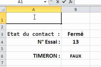

    en fait je viens de faire une petite Sub
    Sub fermeture_com()
    intPortID = 2
    Call CommClose(intPortID)
    End Sub
    du coup quand il ne veut plus me lancer la macro, je lance celle là et là , alors là ! Ca fonctionne de nouveau ! !!!
    Pourtant il exécute la même macro quand le TimerON est à Faux !?...
    Je vais essayer de gérer cette erreur
    Nom : Capture2.jpg
Affichages : 489
Taille : 33,9 Ko .... J'adore
    je pense qu'a la fin du Timer ça doit aller trop vite pour lui ! du coup il n'a pas eu le temps de fermer proprement le port com
    Bon reste plus qu'à intégrer tout ça dans mon projet !...
    Un grand Merci à vous deux pour votre aide précieuse

    hello,
    bon je viens de tester une autre façon de lancer et d'arrêter le test du CTS.
    Pour cela quand j'écris go dans la cellule A1 je déclenche le test en boucle et lorsque j'écris autre chose dans cette même cellule je l'arrête.
    Le code de la modification d'unce cellule de la feuille1 :
    Private Sub Worksheet_Change(ByVal Target As Range)
        If Not Intersect(Target, Me.Range("A1")) Is Nothing Then
            If Me.Range("A1") = "go" Then
                Module1.nCount = 0
                Call InitTest
            Else
                Module1.TimerON = False
            End If
            Me.Range("B6") = Module1.TimerON
        End If
    End Sub

    et voici le résultat (je fais plusieurs fois des ouvertures fermetures de contact pendant le test) :
    Nom : test.gif
Affichages : 739
Taille : 43,8 Ko
    Ami calmant, J.P

    J'adore !... C'est tout a fait ce que je voulais !...
