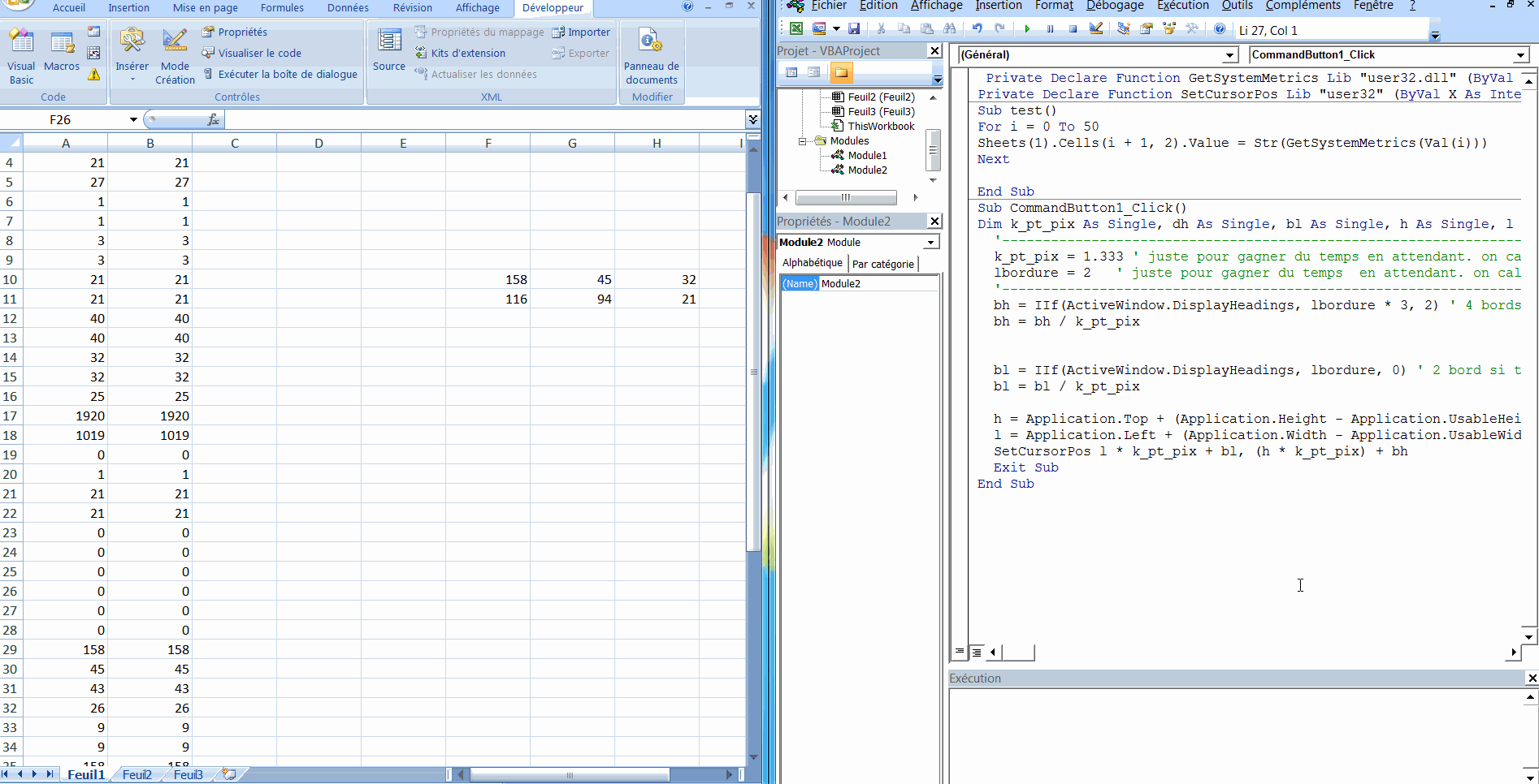

    Nom : demo.gif
Affichages : 1070
Taille : 293,3 Ko
    je vais regarder ton code plus en profondeur

    capture du resultat de ta macro dans le petit rectangle qui rend toutes les fenêtres ouvertes transparentes
    Nom : demo.gif
Affichages : 1027
Taille : 790,9 Ko
    prendre un cliché d'un range
    et n'oublie pas de voter
      0  1

    Une chose est maintenant plus que certaine :
    Je parviens sans faille et sans extraire le moindre hwnd de l'activewindow :
    à placer mon curseur très exactement dans le coin supérieur gauche de la cellule de mon choix
    et ce :
    quels que puissent être :
    - la position de la fenêtre application (encadrée de vert sur mon image)
    - la position de la fenêtre activeWindow (encadrée de rouge sur mon image)
    - le facteur de zoom choisi
    - la hauteur "prise" par les différents "menus/outils") , voire le non-affichage éventuel de cette zone
    - la décision d'afficher ou non les titres de la grille (zone jaune)
    - le scroll en cours de la grille (qu'il soit ou non supérieur à 100)
    Voilà.
    Je vais maintenant :
    1) faire le ménage dans mon code, voire l'agiliser encore un peu
    2) attendre que tu en aies terminé toi également
    3) mettre ensuite (quand je trouverai un petit moment) dans la section "contributions" (comme promis) tout cela (placement d'un userform et placement du curseur).
    Je te laisse donc maintenant là, sauf si tu demandes des explications plus complètes en ce qui concerne le fonctionnement du "resizer/zoom". Je te les donnerai, mais n'accepterai pas de parler des autres aspects du code.
      0  1

    Par défaut re
    re déjà
    mon top et left sans api c'est
    left_grille= .PointsToScreenPixelsX(0)
    top_grille= .PointsToScreenPixelsY(0)
    sa semble correct dans tous les mode affichage
