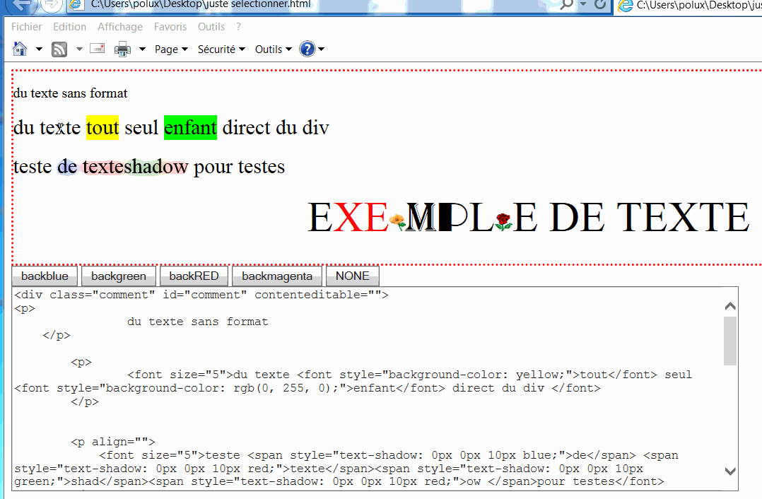

    Par défaut re
    re
    allez demonstration
    Nom : demo2.gif
Affichages : 268
Taille : 1,60 Mo

    a oui et comment tu ramène ta sélection a "des"
    avec l'usine a gaz ?
    et il faut pas oublier que quand tu a sélectionné il faut rendre tout ce qui était avant "des" au code
    je te signale quand même que extract ou même (clone suivi de remove range obligatoirement pour replacer la sélection) supprime le texte sélectionné du code original
    avec cette solution sel les offset peuvent faire le boulot et on sait bien tout les deux le boxon que cest
    tandis que ma methode est simple rouge gauche +ospan outerHTML+rouge droite dans le fragment
    et start et end c'est le ospan seul child de typenode 1 que contient le fragment
    c'est pas plus compliqué que cela
    il me manque la boucle a reculons sur tx et c'est bon aide moi pour ca
    j'ai tenter ca mais il y a que pour la gauche que ca marche
    var tx=str.replace(/&nbsp\;/gi,"*");
    alert(tx);
    var esG="";
    var esD="";
    var M="";
    var st =false;
    for(var i=0;i<tx.length;i++){
    if(tx[i]=="*"||tx[i]==" "){
    esG=esG+tx[i];
    }else break;
    M=str.split(esG)[1]
    for(var i=tx.length;i>0;i--){
    esD=esD+tx[i];
    }else break;
    alert("gauche:"+esG+":");
    alert("milieu:"+M+":");
    alert("droite:"+esD+":");
