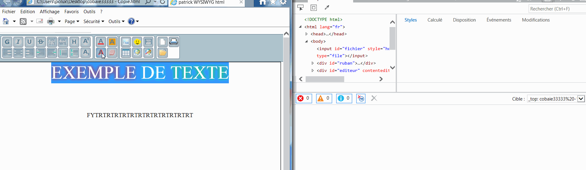

    bon j'ai enfin compris comment et pourquoi le dom faisait ca
    en fait en mettant un alert juste apres le balise.appendChild(selectedtext) on se rent compte que la sélection disparaît de la ligne
    donc le dom fait le replace(fermeture balise en amont fermeture balise en aval) a ce moment la dans la ligne sur le document mais sans la sélection
    alors forcement quand je fait un insertnode(balise new)c'est son outerHTML que j'insert
    bon ben voila reste a découvrir pour quoi le replace fantome ne fonctionne pas tout du moins en html et mode console
    car ca aussi c'est un truc que je pige pas
    lafichier html tout seul fonctionne bien mais doit certainement pas faire le nettoyage mais ne me bloque pas pour l'erreur
    par contre quand je suis en mode affichage console (F12) la oui il déclenche l'erreur et bloque
    prendre un cliché d'un range

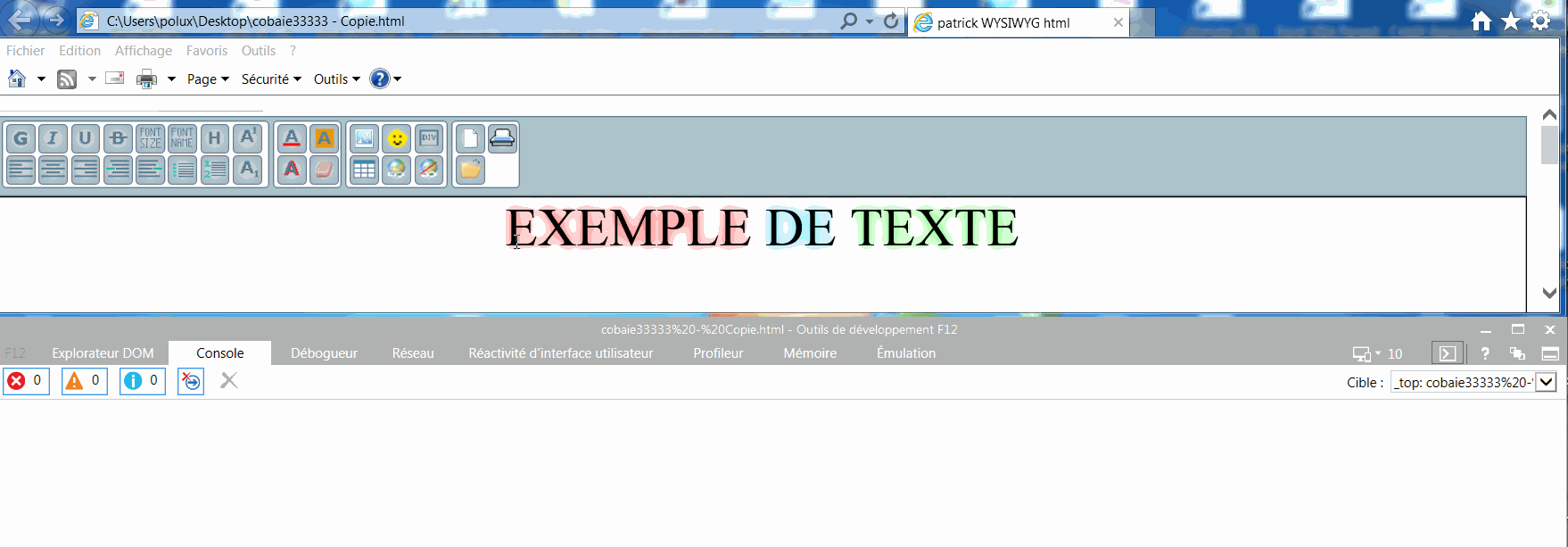

    oui ce soucis est resolu
    en fait le soucis était du coté du none ou rien
    pour cela il fallait non seulement tester le parent mais boucler jusque au "p"
    et tester si il y a shadow car le span pouvait etre un subsubsub enfant
    donc je peut mettre/changer ou supprimer au milieu d'une phrase
    avec celle la
    function shadowcolor(coul, MOD) {    if (selectionne_text()) {
     var selection = selectionne_text();
    var selectedText = selection.extractContents();
            var BB = document.createElement("SPAN");
            BB.appendChild(selectedText);
            var str = BB.innerHTML;
            var colhtml = BB.getElementsByTagName("SPAN");
            if (colhtml.length > 0) {
                for (var i = 0; i < colhtml.length; i++) {
                   str = str.replace(colhtml[i].outerHTML, colhtml[i].innerHTML);
    console.log(str);
    BB.innerHTML = str;
            if (MOD == true) { BB.style.textShadow = "0px 0px 10px " + coul;}
    selection.insertNode(BB);
      var obj=BB;
        alert(obj.parentElement.tagName);
    if (obj.parentElement.tagName!="P"){
    do{
         obj=obj.parentElement;
         if (obj.tagName=="SPAN" && MOD==false){BB.style.textShadow="none";}
         }while(obj.tagName!="P");
        if(obj.tagName=="P"){
         var elements=obj.getElementsByTagName("*");
       if(elements.length!=0){
              for (var i=0;i<elements.length;i++){
    if (elements[i]!=BB && elements[i].tagName!="IMG" && elements[i].innerText==""){
                   obj.removeChild(elements[0]);
    console.log(document.getElementById("editeur").innerHTML);
    et n'oublie pas de voter

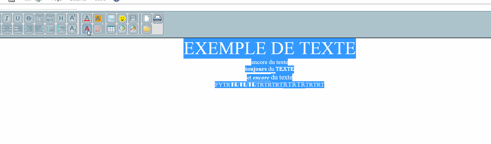

    même mieux regarde on est pas loin du résultat même sur plusieurs paragraphe
    Nom : demo2.gif
Affichages : 531
Taille : 752,5 Ko

    si mon travil est structurer ...
    je ne doute pas que dans l'ensemble c'est vrai mais je parlais de cette fonction pour laquelle il ne semble pas que tu ais envisagé ce qui peux se produire et le type de code qui peut être généré.
    Exemple après plusieurs manipulations tu peux obtenir par exemple (simulation)
    Nos<span style="text-shadow: 0px 0px 10px red;">m<span style="text-shadow: none;">okin</span>g<strong> n<span style="text-shadow: none;">e m</span>e</strong> com</span>prend pas
    et il doit y avoir bien pire
    Il faut bien te rendre compte qu'il te faut faire le ménage,
    • en partant du noeud, remonter l'arbre et tester le style pour épurer si c'est le même que le parent.
    • supprimer les <span> sans aucun attribut ou attribut perso
    • supprimer les éléments restant vides
    et cela n'est surement pas exhaustif.
    Watilin a bien décrit les outils que tu as à disposition pour triturer le DOM, voir lien mis par Beginner..
