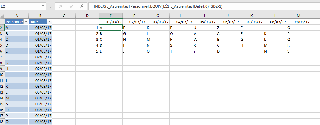

    Salut.
    Un tableau de données avec au moins deux colonnes (personne et date), un tableau de rendu et un index/equiv... Seule contrainte, les données du tableau de données doivent être triées sur la date... (Je cherche une solution qui enlèverait cette contrainte, mais pour l'instant, je n'ai pas en magasin)
    Nom : 2017-03-15_212033.png
Affichages : 975
Taille : 23,6 Ko

    Hum...
    Voici avec la possibilité de ne pas avoir le tableau trié... C'est un peu barbare et avec beaucoup de lignes dans le tableau de données, ça risque de ramer... Si ça rame trop, il faut alors passer par un tableau intermédiaire qui calcule les EQUIV de manière à ne pas devoir les recalculer plusieurs fois... La formule pour la cinquième astreinte d'une journée fait 5448 caractères... Je te propose un classeur avec les deux solutions: le final imbuvable et l'utilisation d'un tableau intermédiaire

    Tous d'abord merci d'avoir pris le temps de répondre.
    Avec ton aide j'ai pu adapter tes formules afin de les intégrer dans mon fichier
    Je me suis inspiré de ce tuto que tu avais réalisé apparemment http://fauconnier.developpez.com/rel...nctiondecaler/
    Ce qui donne le résultat suivant et qui marche parfaitement
    Un grand merci !
