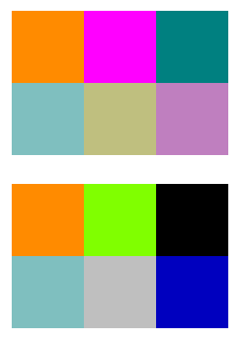

    Bon, allez, vais étudier ton code
    Voilà, ça aura été rapide
    Avec un fichier de 3x2x24, en haut l'original, en bas la copie (images très agrandies) :
    Nom : code_thierry_3x2x24.png
Affichages : 224
Taille : 1,2 Ko
    Au colorpicker on voit bien que seule la première colonne est identique, donc problème de padding ?
    Les datas dans le mémo de log correspondant parfaitement au fichier original, thanks God !, j'ai rajouté une ligne de log dans la copie :
      pb := cible2.RawImage.Data;
      for i:= 0 to longueurdatas-1 do
      begin
          pb^:= bs.ReadByte;
          Memo1.Lines.Add(inttostr(i) +' '+inttostr(pb^)); // ajout jpt
          inc(pb);
      end; // ici les données dans le mémo sont identiques à l'original
      image1.picture.assign(cible2); // et là elles sont en vrac (sous Linux !, pas testé sous XP) à l'affichage et
      // dans le fichier que je fais générer par
      cible2.SaveToFile('/chemin/code_thierry.bmp');
    Face à ça, je ne sais plus quoi faire...
    Fouiller du côté de TLazIntfImage ? Mais c'est tellement mal documenté...

    et là, miracle !, le test IsEqual passe sans planter et surtout, surtout, j'ai les bonnes couleurs !
    Enfin !
    Ouais, sauf qu'il y a toujours une ligne qui n'a aucune influence sur le rendu des couleurs, alors il faudrait qu'on m'explique, là.
    Que j'utilise l'une ou l'autre de ces lignes (notez bien la 3e où je passe le canal Alpha devant),
    lRawImage.Description.Init_BPP32_B8G8R8A8_BIO_TTB(aBitmap.Width, aBitmap.Height);
    lRawImage.Description.Init_BPP32_R8G8B8A8_BIO_TTB(aBitmap.Width, aBitmap.Height);
    lRawImage.Description.Init_BPP32_A8R8G8B8_BIO_TTB(aBitmap.Width, aBitmap.Height);
    c'est exactement pareil à l'affichage.
    Et je n'ai plus d'idées...

    Bon voilà,
    encore un truc de malade !
    Nom : compar_grisclair_grisfoncé.png
Affichages : 205
Taille : 176,2 Ko
    Là c'est deux fois le même prog, la seule différence c'est la couleur de la fiche, en haut 2C2C2Chex et en bas Default.
    Ce qui m'a foutu dedans, c'est le damier et la zone "Testing with text" dans lesquelles, en regardant vite, on dirait qu'en bas le blanc est blanc mais que nenni ! Au colorpicker, ce blanc est en fait 237 236 235, la même couleur que la fiche ! (On dirait pas, hein !, quand on compare le gris lumineux sous le bouton et le "blanc" sur l'épaule de Lena : j'avais complètement oublié que notre cerveau corrige en permanence et que là, comme je voulais voir du blanc, mes neurones corrigeaient et je voyais du blanc ; mais avec le fond gris très foncé, c'était trop difficile de corriger.)
    Or sur le fichier original le blanc est bien à 255 3 fois : j'en conclus que bien que n'ayant pas activé la transparence, celle-ci est quand même active.
    Avec Lazarus il faut prendre l'habitude de réfléchir à l'envers -- des fois mais pas toujours.
    Vous voyez le gag ?
    Allez, encore quelques heures de perdues, merci les codeurs
    Maintenant, la grande question c'est : comment faire pour se débarrasser de ce problème ?
