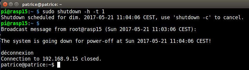

    Merci pour vos réponses mais je crois que je n'étais pas très explicite dans ma demande.
    Je fais simultanément des petits développements sur des Raspberry Pi 3 et Zero en me connectant en ssh à partir d'un ordinateur distant.
    Les Raspberry Pi 3 fonctionne sous la dernière version de Raspbian et le Raspberry Pi Zero sous la dernière version de Raspbian Lite.
    Lorsque j'utilise les RPi3, lors du shutdown j'ai l'écran ci-dessous :
    Nom : ecran01.png
Affichages : 1965
Taille : 40,9 Ko
    Lorsque j'utilise les RPiZero, lors du shutdown j'ai l'écran ci-dessous :
    Nom : ecran02.png
Affichages : 1821
Taille : 30,0 Ko
    Et le terminal reste bloquer une fois que la procédure de shutdown est lancée.
    Par contre, lorsque je fais un Ctrl-D j'ai mon terminal qui reste utilisable pour une autre connexion.
    Nom : ecran03.png
Affichages : 1830
Taille : 37,3 Ko
    Pour éviter ce type de manipulation, je souhaitais regrouper dans un fichier script le shutdown et le ctrl-d
