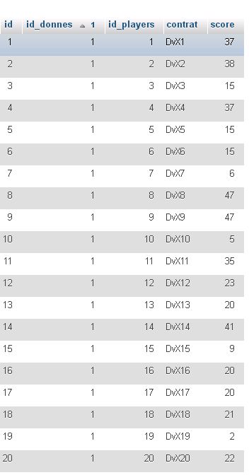

    je veux afficher un classement basé sur un calcul:
    ((100*((d.nbrePlayer -1) - (t2.NscoreSup) - (0.5*(t3.NMemescore-1))))/(d.nbrePlayer-1)).
    -la table principale "donnes_players" affiche toutes les donnes joués par tous les joueurs (16 donnes jouées par 1000 players, par jour)
    on y trouve le score de chaque joueur pour chaque partie ex id_donnes=1 id_players =1 --> score=37
    pour ce score 37 du player 1 de cette donne 1 il y a 15 autres players qui le même score (NMemescore)
    et aussi 273 players qui ont un score strictement supérieur à 37 (NscoreSup)
    -dans la table "donnes" pour chaque identifiant de donne j'incrémente le nbre de joueur qui ont terminé cette partie ex pour cette donne 1 il y a 1000 players (nbrePlayer) qui ont terminés cette partie

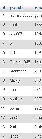

    -la table "player" permet de récupérer le pseudo.
    j'ai mis des extraits d'images de mes tables. je ne sais pas comment vous fournir les tables elles mêmes
    table donnes_players
    Nom : table_donnes_players.JPG
Affichages : 114
Taille : 37,9 Ko
    table donnes
    Nom : table_donnes.JPG
Affichages : 102
Taille : 67,2 Ko
    Table players
    Nom : table_players.JPG
Affichages : 107
Taille : 21,0 Ko

    Que veux-tu qu'on fasse avec des copies d'écran des tables...
    Mais si j'ai à peu près bien compris, la requête se résume à :
