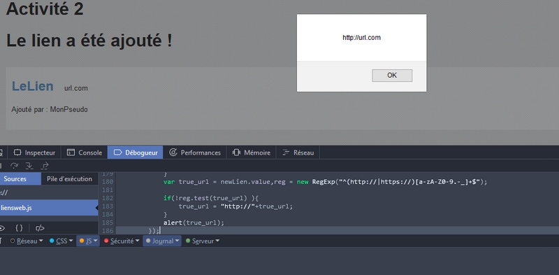

    Nom : imageforum.jpg
Affichages : 139
Taille : 138,1 Ko
    Voilà du coup j'ai supprimé ma partie de code et ajouté la tienne donc le lien s'ajoute mais comme tu vois cela n'ajoute pas le http:// au début de l'url dans la liste de lien alors qu'avec alert(), il est pris en compte...

    ça doit etre peut etre car les deux true_url on la même nom
    essaye ça (c'est une hypothese)
    <script>
            // je considère ton newLien.
    	var true_urls = newLien.value,reg = new RegExp("^(http://|https://)[a-zA-Z0-9.-_]+$");
    	if(!reg.test(true_url) ){
    		true_url = "http://"+true_urls;
    var true_url = newLien.value('true_url');
    	alert(true_url);
    </script>
    Avatar de NoSmoking
    Janvier 2011
    17 079
    Inscription : Janvier 2011
    Messages : 17 079
    Points : 44 660
    44 660
    tu ne réaffectes pas la valeur
    newLien.value = true_url;

        //Ajouter le lien :
        ajouter.addEventListener("click", function (e) {
            listeLiens.unshift({titre:nomLien.value , url:newLien.value , auteur:pseudo.value}); // Ajoute le nouveau lien au début de la liste;
            document.getElementById("contenu").innerHTML = ""; // Suppression de la div "contenu";
            var true_url = newLien.value,reg = new RegExp("^(http://|https://)[a-zA-Z0-9.-_]+$");
            if ((nomLien.value === "") || (pseudo.value === "") || (newLien.value === "")) {
                alert("Vous n'avez pas rempli tout les champs !");
                e.preventDefault;
            else {
    		        true_url = "http://"+true_url;
                alert(true_url);
                affichageDesLiens();
                divBouton.removeChild(formElt);
                var message = "Le lien a été ajouté !";
                divBouton.textContent = message;
                setTimeout(function () {
                        divBouton.textContent = "";
                        divBouton.appendChild(bouton);
                }, 3000);
    Résultat en appuyant sur "ajouter" :
    Nom : avantOK.jpg
Affichages : 122
Taille : 126,9 Ko
    Résultat après avoir appuyé sur le OK du alert() :
    Nom : aprèsOK.jpg
Affichages : 138
Taille : 78,7 Ko
    Comme vous pouvez le voir rien à changé même en réattribuant la bonne valeur avec
    Et j'ai aussi essayé la distinction des deux variables true_url et true_urls, mais rien y fait.........

    Pour ajour le nouveau url avec http:// c'est très simple, remplace la line 176 par 153 c'est à dire alert(true_url) par (listeLiens.unshift({titre:nomLien.value , url:newLien.value , auteur:pseudo.value}); // Ajoute le nouveau lien au début de la liste.
    Ensuite dans ceci (listeLiens.unshift({titre:nomLien.value , url:newLien.value , auteur:pseudo.value}); // Ajoute le nouveau lien au début de la liste tu remplace newLien.value par true_url. FIN DU MATCH
    FIN EXECUTE VOIR
