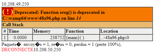

    Je voudrait savoir si il y a moyen d'afficher plus simplement mon résultat seulement l'adresse puis a coté un ON ou OFF.
    Wamp me rajoute automatiquement un tableau
    Merci.
    Nom : 59e09aff7cbbfdbe6865816e4143538c.png
Affichages : 546
Taille : 12,4 Ko
    le "tableau" est en fait un message d'erreur...

    Je vais encore vous embêter comment puis-je enlever les info "paquet envoyé 1 reçu ..." je voudrait simplifier au maximum simplement l'ip et Connecter ou déconnecter.
    Rendu :
    Nom : a7b87b58b710b536ca3d3de120925bb4.png
Affichages : 542
Taille : 175,6 Ko
