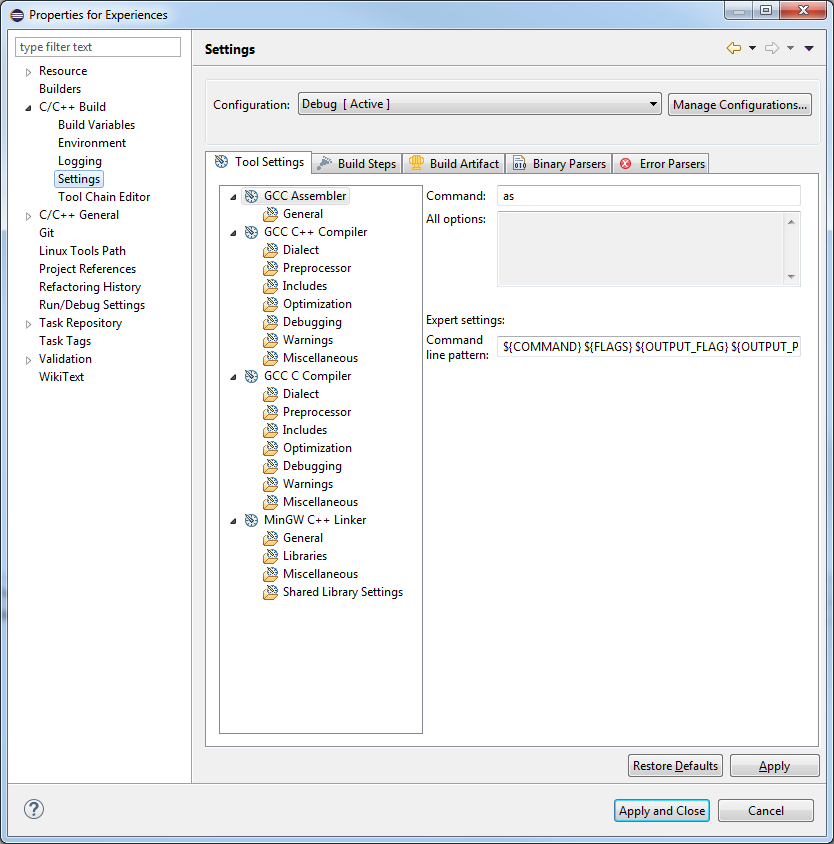

    std::bad_alloc est effectivement une erreur liée à de l'allocation dynamique de mémoire. Voir http://en.cppreference.com/w/cpp/memory/new/bad_alloc
    Si tu utilises les mêmes fichiers sources dans un autre projet Eclipse, alors la différence provient sans doute des options du projet Eclipse. Il faut les comparer. Pour cela, tu fais un clic-droit sur le projet et tu choisis Propriétés. Il y a dans le menu de gauche 3 catégories pour les options C/C++. La section la plus intéressante est celle-ci :
    Nom : Sans titre.png
Affichages : 1301
Taille : 62,2 Ko
    On est bien d'accord que le projet de l'ancien projet fonctionne quand tu le compiles et que tu l'exécutes sur ton PC ?

    Il est déjà compilé. Quand j'utilise son projet sa marche. Si je crée un nouveau projet, je créer les mêmes classes et tout , je copie le code, je recompile, sa ne marche plus.
