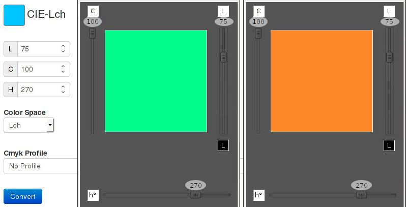

    Car sur le site easyRGB (déjà cité) il y a un convertisseur, en haut à droite, je lui ai donné les couleurs RGB de la banane, et voilà les résultats :
    Nom : convert_from_easyrgb.png
Affichages : 396
Taille : 25,5 Ko
    Je suis pas mal déçu des valeurs de Delmas, par exemple
    CIE L*a*b* 72 14 65
    CIE L*C*h* 72 66 78°
    HSV 41° 79% 87%
    car vu le nombre de chiffres après la virgule pour les valeurs dans les matrices, je m'attendais à des résultats plus précis : pour HSV par exemple, 0,11079 * 360 = 39,88 arrondi à 40 et Delmas nous sort 41... Mystère...

    je pars d'une valeur LCh* de 52 100 30°, soit un orange bien rouge et bien en couleur, ni sombre ni éclairci (les pinailleurs diront "si si ! T'es à 52 pour L", oui, mais ça c'est pour les faire parler, pi c'est pour des raisons historiques, pi l'ihm est créée avec un curseur à 72 alors deux coups de page down réglée à 10 et hop !, 52 -- un coup de plus et c'est 42 ) et que me donne le convertisseur de Bruce ?
    Nom : lch_noscale.png
Affichages : 366
Taille : 18,5 Ko
    C'est pas brillant pas glorieux au niveau des résultats RGB, échelonnés de 0 à 1,
    Bon, je coche Scale RGB pour passer à 0...255, mais c'est pas mieux :
    Nom : lch_scaled.png
Affichages : 353
Taille : 18,7 Ko
    Je lis partout si val > 255 then val = 255 et si val < 0 then val = 0 ce qui nous donnerait donc 255 0 45 et ça, c'est pas orange, c'est un rouge qui va bientôt virer au pourpre...
    À gauche l'attendu, à droite le résultat du calcul :
    Nom : patches-good_bad.png
Affichages : 364
Taille : 206 octets
    Je comprends mieux pourquoi je voyais des comportements farfelus en manipulant le curseur "h" de ma maquette.
    Conclusion ? Je me vois dans l'obligation de jeter tous les codes de Bruce...
    Un autre idée, un autre convertisseur (fiable !) ?
    Cadeau :
    Nom : CIELAB1976.jpg
Affichages : 409
Taille : 28,0 Ko
    le terme technique c'est clamp (<- lien)

    Ah très bien, merci , mes lignes de code seront moins moches, mais c'est pas ça qui va arranger mes affaires...
    EDIT :
    Je suis reparti sur le convertisseur ColorSpace de Pascal Getreuer, j'en ai déjà parlé, c'est bien foutu, mais la misère c'est de travailler en CIE LCh* car le cadeau que je vous ai donné est bien joli, mais faux, et archi-faux !
    Les couleurs (telles que nous les connaissons) sont considérablement influencées par les valeurs de L et de C, je m'en rends bien compte quand je déplace un trackbar point par point et que d'un coup (L à 74) le vert se transforme en bleu à L = 75 !
    In-gé-ra-ble !
    Et le joli dégradé du cadeau devrait être plein de trous pour correspondre à la réalité des calculs...
    Heureusement qu'on peut éditer, ça me permet de barrer les énooooooormes bêtises que je raconte des fois... On va dire que je réfléchis à haute voix,
    Solution trouvée 48 h plus tard.
    Il existe des couleurs impossibles, jetez un œil au dernier exemple de cette page, juste avant les "Settings", au milieu de la page environ : remarquable travail !

    Voici le morceau (pas forcément complet) qui traite le RGBA, HLSA et cielch
    Au secours !...
    Tiens, avec mon Pascal, en pompant un bout de VB.net ici, du C ailleurs, un peu de javascript et je sais plus quoi d'autre, j'arrive à un résultat :
    Nom : rgb_lch.png
Affichages : 364
Taille : 6,2 Ko
    À gauche c'est du rgb pur et dur pondu il y a quelques mois, à droite du lch d'il y a une demi-heure : faudra creuser le fait que C est à 50 et du coup, couleurs un peu fadasses...
    L'intérêt de l'affaire (pour moi), c'est que si je convertis cette image en niveaux de gris basés sur la luminosité, ça donne ça :
    Nom : rgb_lch_gris.png
Affichages : 353
Taille : 4,6 Ko
    où l'on voit que l'« énergie » des couleurs est bien uniforme à droite.
