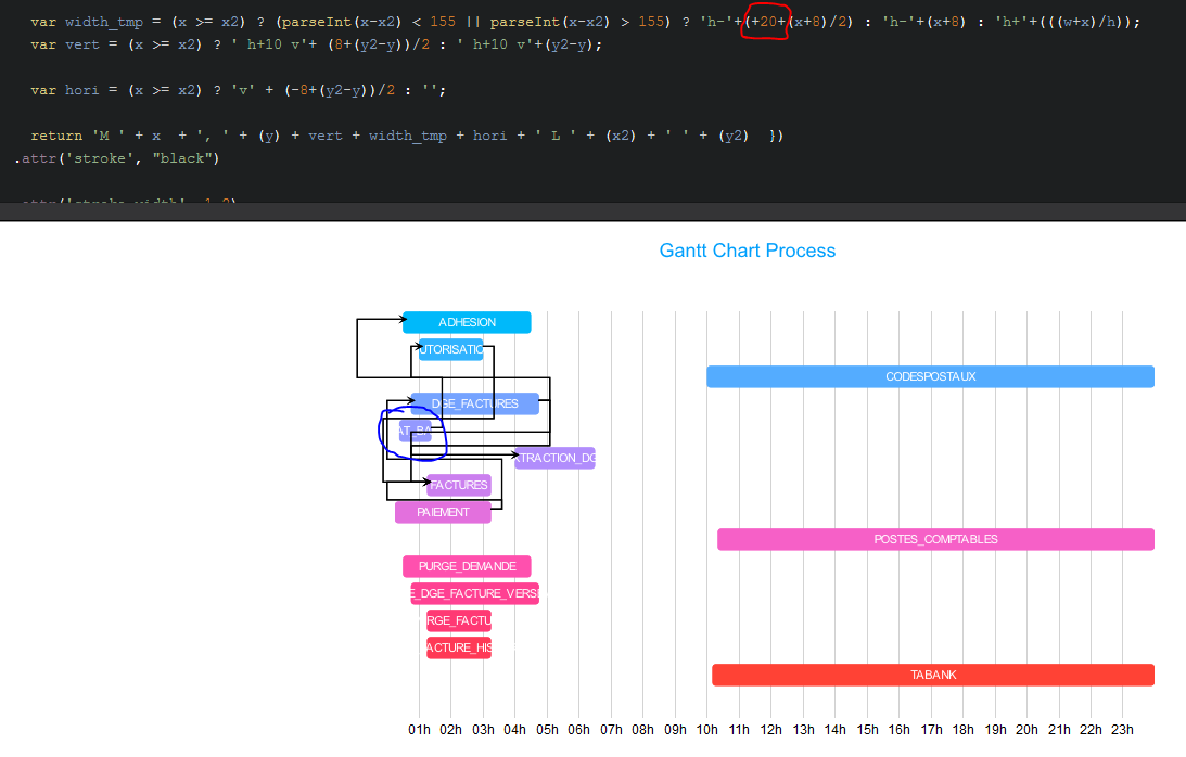

    Je pense que tu as fait une erreur quelque part, regarde bien mon code : au regard de ton graphique tu n'utilise pas tel quel mon code, les flèches du graphique n'est pas le même, je serais un peu plus dispo demain, c'est la période des fêtes donc j'ai beaucoup de travail en ce moment.
    Bonne soirée.

    je viens de retenter et j'ai toujours le même résultat.
    la fonction que j'utilise pour lire le fichier JSON et alimenter la liste listeTachesBatch :
    Code JAVASCRIPT : Sélectionner tout - Visualiser dans une fenêtre à part
    var listeTachesBatch = [];
    function loadJSON(fname)  {
    	var xhr=createXHR();
    	xhr.open("GET", fname,true);
    	xhr.onreadystatechange=function()
    		if (xhr.readyState == 4)
    			if (xhr.status != 404)
    				$.each(JSON.parse(xhr.responseText), function(i, objBatch) {
    					var StringFichierSortie = "";
    					var StringFichierEntree = "";
    					var StringPredecesseur = "";
    					var StringSuccesseur = "";
    					//alert(objBatch.lien);
    					var arr = objBatch.lesSuccesseurs.map(function (el) {
    						if(el.nomBatch.length > 0) {
    							return el.nomBatch;
    					//console.log(arr);
    					objBatch.lesPredecesseurs.forEach(function(predecesseur) {
    						StringPredecesseur += predecesseur.nomBatch + ", ";
    					objBatch.lesSuccesseurs.forEach(function(successeur) {
    						StringSuccesseur += successeur.nomBatch + ", ";
    					objBatch.lesFichiersEntrees.forEach(function(fichierEntree) {
    						StringFichierEntree += fichierEntree.nom + ", ";
    					objBatch.lesFichiersSorties.forEach(function(fichierSortie) {
    						StringFichierSortie += fichierSortie.nom + ", ";
    					listeTachesBatch.push({
    						task : objBatch.nomBatch,
    						type : objBatch.typeBatch,
    						linkChart: objBatch.lien,
    						startTime: objBatch.heureDebut,
    						endTime: objBatch.heureFin,
    						predecessor: StringPredecesseur.substring(0, StringPredecesseur.length-2),
    						successor: StringSuccesseur.substring(0, StringSuccesseur.length-2),
    						arraySuc: arr,
    						entryFiles: StringFichierEntree.substring(0, StringFichierEntree.length-2),
    						outputFiles: StringFichierSortie.substring(0, StringFichierSortie.length-2)
    			else
    				alert("Le fichier " + fname + " n'a pas été trouvé");
    	xhr.send(null);
    code pour alimenter le graph (je vous mets juste cette partie là vu que tout le reste j'ai rien changé, les seuls modifs que j'ai faite c'est les couleurs des flèches et la couleur de fond du graph):
    var taskArray = [];
    	listeTachesBatch.forEach(function(element) {
    			taskArray.push({
    				shortTask:element.id,
    				task: element.task,
    				type: element.task,
    				typeBatch: element.type,
    				linkChart: element.linkChart,
    				debutPlusTot: element.startTime, //hour:minute:second
    				debutPlusTard: element.endTime, //hour:minute:second
    				startTime: "00:00:00", //hour:minute:second
    				endTime: "00:00:00", //hour:minute:second
    				dependsOn: [],
    				originOn: element.arraySuc,
    				predecessor: element.predecessor,
    				successor: element.successor,
    				entryFiles: element.entryFiles,
    				outputFiles: element.outputFiles,
    				parentOn: false,
    				childOn: false,
    				x:0,
    				y:0,
    				width:0,
    				height:0
    var dateFormat = d3.time.format("%H:%M:%S");
    j'ai mis startTime et endTime à 00:00:00 comme vous et pourtant ça ne marche pas. je ne vois pas pourquoi ça ne marche pas pour ce modèle de flèche alors que pour les autres ça marchaient.

    je suis allé sur votre code CodePen et j'ai mis ça et c'est le même résultat :

    j'ai fais ça mais le résultat est quasi illisible :
    Nom : Capture.PNG
Affichages : 124
Taille : 43,2 Ko
    j'ai mis +20 à la place de -70 (entouré en rouge sur l'image) et j'ai eu ce résultat.
    je pense pas que c'est bon vu que c'est vachement illisible et en plus la tâche que j'ai entouré en bleu je ne peux pas afficher le tag.

    il y a de plus une astuce pour mettre au premier plan, le SVG étant à plat et les z-index sur des éléments SVG étant inopérant.
    Bon ok je n'est regardé que la partie point d'ancrage
    Remarque d'ordre générale, ton graphe est dense peut être trop !

    Salut @NoSmoking, le soucis dans ton n'exemple, c'est qu'il n'inclus pas la timeline, les notions de catégories et leur propre nextsibling (pour les mêmes type de catégorie, les indépendants qui pointe hors catégories, les prédécesseurs et les successeurs, etc.
    Citation Envoyé par NoSmoking
    L'astuce cet de passer le noeud html dans notre cas $('svg.svg g') en append a la fin de la liste le met automatiquement au premier plan, et le faire remonté de niveau child-nth(+x) déclencher par l'event onmouseover tu as un example dans mon dernier lien.
    }).on('mouseover', function(){
         var fleche = ($(this).attr('id') === undefined) ? $(this).css({'stroke':'#000000'}).attr("id", (ID)).parent() : $(this).css({'stroke':'#000000'}).parent();
         $('svg.svg').append(fleche);
    }).on('mouseout', function(e){
        var fleche = $(this).css({'stroke':coloration});
     $('svg.svg #'+ $(this).attr('id')).replaceWith(fleche)
    Merci pour ton aide .

    Messages : 189
    Points : 81
    headmax vous pensez que je génère mal le fichier JSON et que je le lis mal en suite?
    Vu que quand je mets les données en dur c'est bon mais quand je mets le bout de code pour alimenter dynamiquement ça marche plus

    Non je pense pas que tu le gère mal seulement que tu si tu es partie pour faire beaucoup de catégories, ça risque d'être gourmand en réadaptation, car on est partie sur un exemple qui n'implémentait pas la notion de dynamisme au niveau de la taille, on était tout de suite limité a 800 sur 400 et mon erreur est bien là avec bien d'autres celle de n'avoir par eu toutes les notions que tu as apporté au fur et a mesure qu'on avançait d’où l'importance d'un cahier des charges très explicite pour ne pas revenir en arrière a défaut de ne pas avoir implémenté une fonctionnalité, se qui au fils des posts se voit assez facilement les changements radicaux "la notion de début au plus tôt" et "début au plus tard", les lignes qui on changées en fonction des apports donnés après coup, tous ça se paye en temps, un conseil prend du temps pour cerner un projet, ne fonce pas tête baissé, en croyant que tu as tout compris. Une question ne coûte pas d'argent à la différence d'un projet qui avance et qui recule ... par oubli, par désidérata hiéarchique tout cela est chronophage et ça fini comme le dit NoSmoking en complication ou usine à gaz .

    si je gère bien le json qu'est-ce qui cloche alors ? pourquoi ça ne marche pas ?
    ce que je comprends pas c'est pourquoi ça ne marche pas quand j'alimente le graph dynamiquement mais que ça marche quand je mets les données en dur. surtout en sachant que les données mis en dur sont tirés du json.
    pour les catégories je pense je peux faire un regroupement par type (entrant, sortant, entrant-sortant......), ça y'a pas de problème..... moi c'est pourquoi ça marche pas que je veux comprendre

    Si tu ne met pas par exemple a ton JSON les bon parentOn childOn tu ne ferme pas la catégorie en cours lors qu'on a les deux a false on considère qu'on est en début de catégorie donc il ne ferme pas la catégorie.
    Pour le cas du json, j'ai corrigé certaine partie qui surement provoquait le bug que tu as, mais si tu as beaucoup plus de données donne moi le bon, je pense pas que tu veux y passé du temps, dans ce cas donne moi l'intégralité si ça fait moins d'une 50 catégories alors il me faudra ce json.
    Pour ce qui est du pourquoi ça marche ou pas il faut que tu règle la taille pour voir toutes les données, car si la totalité des lignes dépasse la max height soit actuellement je l'ai mit à 800px, alors certaines de tes données ne pourrait pas s'afficher.
    Au critère foireux, dans la partie qui check la min width pour forcer si on créer une flèche a 2 ou 3 tracés horizontales, il faut que tu règle cette variable lorsque tu as toute tes données afin de trouver la valeur idéal pour 50 data ou plus.
    //ici je regarde si x est négative ou possitif par rapport à position x2 du nextsibling ou du parent vers dependsOn en jouant avec ses données tu pourra remarqué que te flèche changerons de sens selon tes désir suffit de trouvé le bon coef.
    var width_tmp = (x >= x2) ? (parseInt(x-x2) < 50 || parseInt(x-x2) > 155)
    D'autres critère peu impacté le rendu, une timeline différente en taille, en durée ... une task sans debut au plus tard peu avoir un impact sur le rendu.
    Je me répète, donne la totalité en pièce jointe du json en privée si c'est du data sensible ou public si c'est des généralités, ou adapte le pour que ça le soit.
    La question du script java qui interagi mal, ou un json mal formaté, copie ton json et essaye de checker sur un outil online validator json si est valide, ce que je doute pas.

    merci pour vos clarifications. je vais mettre toutes les données et créer un JSON complet du coup. je vous le donne mercredi vu que je serai là bas ce jour. il y a dans les trentaine concernant le nombre de tâches. ça va me prendre un peu de temps pour faire le tri mais pas de problème. jusque là bonne semaine et je vous contacte mercredi du coup....
    concernant la validité du fichier JSON je viens de le vérifier et il est bien valide.
    du coup c'est surement parentOn et childOn qui pose problème alors comme vous avez dit

    • point #1
    Citation Envoyé par headmax
    L'astuce n'est pas dans la mise au premier plan, tous ceux qui ont traité du SVG ont du s'en rendre compte, mais dans le fait qu'il faille descendre les autres éléments dans l'arbre plutôt que l'inverse.
    En effet IE est réfractaire et déclenche l'événement « mouseover» sans interruption à chaque mouvement de la souris.
    Dans ton cas cela réapplique le changement sans arrêt, vérifie dans la console sous IE, mais si tu travailles en changeant la classe du conteneur, ce qui m'apparaît comme étant une meilleur technique, la gestion de la classe devient problématique.
    • point #2
    Je ne vois pas où il y a de soucis, j'ai prévenu que je n'avais pas tout traité
    Pour les prédécesseurs et les successeurs je ne comprend pas la démarche, pour moi il existe une liaison entre une élément « origine » et un « arrivé », noté next dans mes données, et l'inverse n'est pas utile pour le tracé. Si besoin il est possible de le récupérer facilement ou de le stocker dans l'objet de départ.
    Pour les autres notions, l'adaptation est rapide, à voir dans la nouvelle version.
    • point #3
    Citation Envoyé par thusitha1996
    Peut être devrais tu nous montrer comment tu t'y prend pour intégrer tes données.

    NoSmoking j'ai réussi à mettre la partie de votre code qui trace les liens mais j'aimerais que les liens deviennent rouge comme dans votre cas. si j'ai bien compris c'est votre fonction pour tracer les rectangles qui gère ceci. je ne peux pas l'utiliser car je n'ai pas la même structure de données, et surtout je n'ai pas de durée pour une tâche.
    j'ai essayé de mettre un id pour les traits et ensuite de changer la couleur quand je passe par dessus une tâche avec du jQuery mais ça ne marche pas.
    pouvez-vous m'aider svp ?
