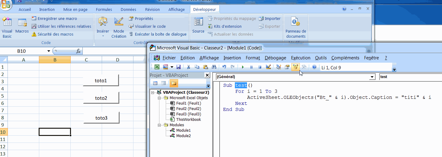

    en fait pour le activx c'est comme ca
    Sub test()
        For i = 1 To 3
            ActiveSheet.OLEObjects("Bt_" & i).Object.Caption = "titi" & i
        Next
    End Sub
    voila
