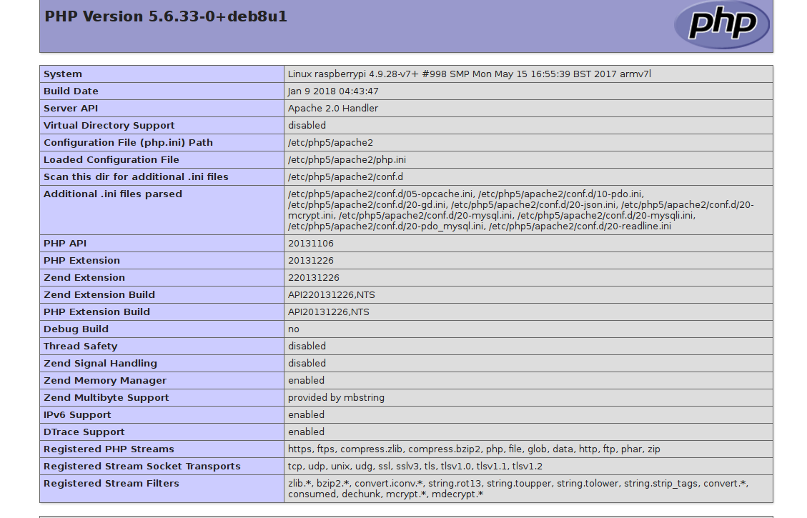

    je suis en débutant en Php, je travaille en local et je rencontre ce défaut : je ne vois pas les erreurs de codage en php sur mon navigateur. Mon apprentisage ne se ferait pas en production et je désirerais justement voir ces erreurs.
    Pour cela, j'ai essayé différentes configurations et aucune ne m'apporte satisfaction.
    Je vous fournis un imprim écran de mes info php :Nom : infophp.png

    J'ai redémarré ensuite Apache et je n'ai toujours pas d'erreur.

    Quelqu'un aurait-il une idée du pourquoi de la chose et m'éclairer sur la résolution de ma problématique ?
