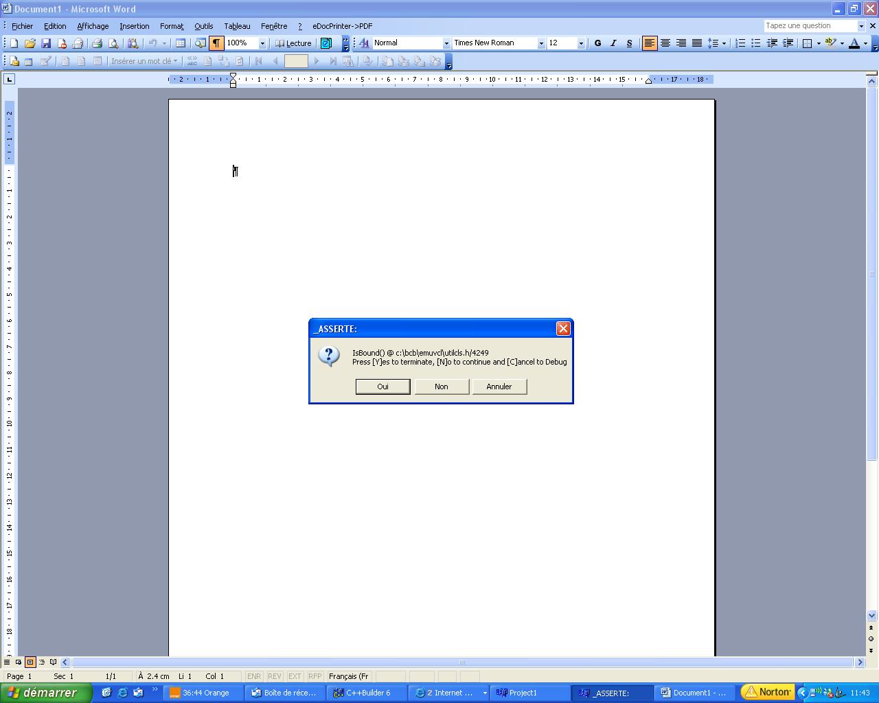

    Je n'arrive pas à écrire du texte dans un document Word...
    J'ai pourtant suivi "à la lettre" (en adaptant un peu bien sur)
    Ce qui est sur cette page :
    http://lfe.developpez.com/Word/
    Malheureusement, çà fonctionne pas...
    Quelqu'un peut m'aider ?
    D'avance Merci
    au fait, quand j'ajoute du texte via mon script, voilà ce qui s'affiche :

    peut etre en executant ce petit bout de programme avec une forme et un bouton.
    le Code :
    #include <vcl.h>
    #pragma hdrstop
    #pragma link "Word_2K_SRVR"
    #include "Unit1.h"
    #pragma package(smart_init)
    #pragma resource "*.dfm"
    TForm1 *Form1;
    __fastcall TForm1::TForm1(TComponent* Owner)
            : TForm(Owner)
    void __fastcall TForm1::Button1Click(TObject *Sender)
    Variant vMSWord , vWDocument , vWDocuments;
    Variant vFileName;
    vMSWord = Variant::CreateObject("Word.Application");
    vMSWord.OlePropertySet("Visible",true);
    vFileName = "C:\\Documents and Settings\\blondelle\\Mes documents\\plan_gps\\PLAN_GPS\\télégraphe.csv";
    vWDocuments = vMSWord.OlePropertyGet("Documents");
    vWDocument = vWDocuments.OleFunction("Open", vFileName);

    Oui mais là tu fais seulement l'ouverture de Word. (et çà, çà fonctionne aussi chez moi) Mais pour écrire du texte via mon prog, comment faire ?

    Le message d'erreur que tu a decrit dans ton premier post est du a une mauvaise declaration de variable elle ne sont pas public.
    J'ai fait un test simple qui marche chez moi.

    Ok çà marche merci beaucoup
    en fait, j'utilisais çà pour essayer d'entrer du texte :
    vContent.OleFunction("InsertAfter", "TEST");
    alor qu'avec vos fonctions, çà va vraiment mieux.
    Merci encore
