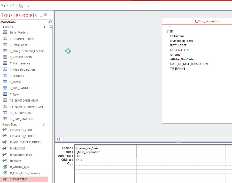

    je souhaite supprimer une ligne d'enregistrement sur la Valeur de la zone de Texte : Numéro_De_Serie
    De la table : T_Mise_Reparation
    Le champs est : Numero_De_Serie
    Le mécanisme est que je sélectionne un Numéro de Série, et ensuite sur le Bouton Click : ENREG_TERMINER (ENREGISTREMENT FIN D'INTERVENTION)
    je le retire la ligne d'enregistrement de ce N° de la Table.
    ScreenShot ci Joint :
    Cordialement

    Mais peut-être que ma Requête : S_FININTERV Prend le dessus sur le mécanisme, car cela s'efface tout les enregistrements de la Table : T_Mise_Reparation

    1) à quoi sert l_strSql dans ton code ?
    2) tu exécutes la requête S_FININTERV, mais quel est son contenu ? toujours celui de ton 1er post ???
    Si oui, mets ce critère :
    [Formulaires]![F_INTERVENTION]![Numero_de_Serie]
    3) tu ne retiens pas la proposition de jeannot45 ?
