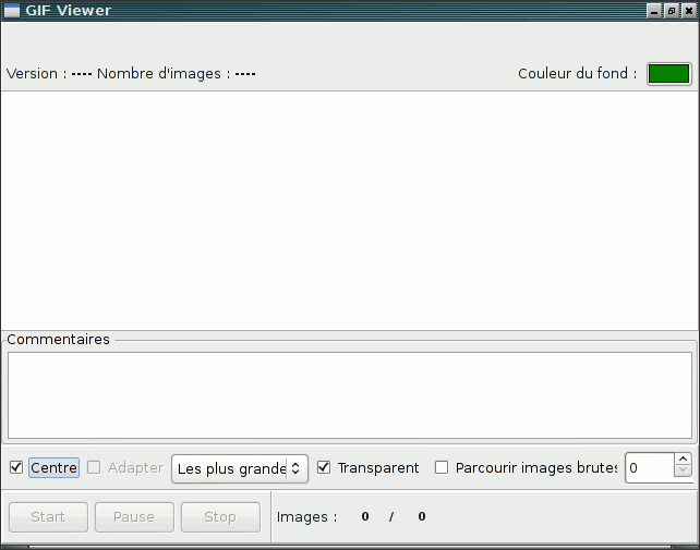

    Merci pour les dernières modifs, ça permet de remarquer que le panneau de visualisation s'agrandit entre le lancement du prog et le 1er drag'n'drop :
    Nom : sizes.gif
Affichages : 427
Taille : 28,6 Ko
    Du coup, plein de choses bougent vers le bas et ça perturbe la vision de l'ensemble (curieux d'ailleurs que je ne l'aie pas vu auparavant : je viens de vérifier, ce défaut est présent dans la version précédente).
    Modifs perso : passage des compos de choix du langage à invisible, de la couleur du panneau à blanc, et la taille de la police est plus grande sous Linux, c'est comme ça.
    Ce comportement n'est pas visible sous Windows et Mac. Le plus drôle c'est que le TGifViewer est posé sur un TPanel avec la propriété Align sur alClient normalement c'est à lui de s'adapter et non l'inverse. J'ai testé en posant le TGifViewer sur la "form" directement même comportement. j'ai testé en commentant le code de Paint et CalculatePreferredSize résultat idem .

    Je viens de faire un test en rajoutant un 2eme TPanel dans le panel "pnlViewer" il semblerai que le problème vienne en fait du TGroupBox des commentaires qui pousse vers le bas. Pourquoi ? aucune idée
    Nom : Screenshot_20180707_115027.gif
Affichages : 292
Taille : 36,6 Ko
    Si tu places le TGroupBox dans un panel tu verras que cela viens de lui
    Nom : Screenshot_20180707_120258.gif
Affichages : 344
Taille : 41,4 Ko

    Allez un autre test, et là il semble que ce soit plutôt le TMemo qui provoque ce décalage
    Nom : Screenshot_20180707_121925.gif
Affichages : 286
Taille : 41,0 Ko

    J'ai refait ton test et chez moi ça se comporte comme déjà signalé : c'est le pnlView qui s'agrandit, qu'il y ait commentaire ou pas.
    Nom : compar_sans_avec.gif
Affichages : 366
Taille : 30,5 Ko
    Fais attention, les tapis sont traîtres, en ce moment ! Ils te sautent dans les pieds c'est terrible ! Ça doit être la chaleur,
    EDIT
    Test rapide :
    pnlView.Height à 260
    ouverture d'une image à 164 de haut (girl.gif)
    260 - 164 = 96
    96 / 2 = 48
    et une copie d'écran montre deux bandes blanches de 49 px de haut.
    Il est là le souci (mais je ne sais pas où c'est calculé, et je n'ai pas le temps c't'aprème).

    J'ai trouvé le problème si tu commentes dans FormDropFiles les lignes des Labels :

    Ce comportement disparait. Pour l'éviter il faut agrandir les TPanel (1,2,3,4,5,6,7) en hauteur de quelques pixels pour que ce truc vaudou disparaisse
    EDIT : Petite rectification le panel4 avait sa propriété autosize à True, ce qui provoquai ce comportement (sources mise à jour)

    Et j'ai bossé une grosse heure sur ce qui suit sans avoir vu/lu la soluce du panel4 que je viens de mettre en application après tout ce qui suit :
    Sur l'image ci-dessous on voit l'ihm en mode construction à gauche et l'exécution après chargement de la girl, j'ai fait afficher la hauteur du pnlView que j'avais défini à 260.
    Nom : pb_gifviewer_size_ihm.png
Affichages : 246
Taille : 8,0 Ko
    Conclusion, puisqu'il est alClient : ce qui est dessous (en alBottom) descend, et ça concerne le gbxComments.
    Pourquoi descend-il ? Mystère... Bug ? Why not.
    En attendant, j'ai changé le ParentFont de False à True partout où c'était nécessaire (les labels lblxxxxxx entre autres, mais peut-être d'autres compos, à vérifier), et j'ai passé la police de la fiche à Liberation Sans, n'ayant pas Verdana sous Linux.
    Enfin, j'ai passé l'alignement de pnlView de alClient à alTop, et gbxComments de alBottom à alClient : ça a apporté du mieux.
    Je pense qu'il faudrait mettre les 3 objets du bas dans 1 panel container, auquel cas on aurait :
    panel1 alTop en haut
    pnlview alClient au milieu
    pnlcontainer alTop en bas contenant gbxComments alTop, panel4 alClient et panel2 alBottom.
    Mais la manip du panel4 a été très efficace, bien vu !

    D'abord une grande et bonne nouvelle : la pompe a repris du service !
    Ensuite, pour répondre à la question de Laurent,
    Citation Envoyé par inforock Voir le message
    C'est quelle version de Linux ? Je suis sur Ubuntu 16.04 LTS et j'ai la police Verdana que je retrouve et peux utiliser dans Lazarus.
    je suis sous un vieux Debian 7 et Lxde, et LO m'a installé tout une tripotée de polices dont la famille Libération.
    Et comme j'ai il y a qq mois bossé avec une copine sur un livre qu'elle avait en chantier sous Windows, ne voulant pas d'embrouilles de compatibilité, j'ai installé dans mon Linux les fichiers Arial.ttf, je vous laisse juger du résultat, ici en taille 18 (pour moi c'est quasiment similaire, quasiment car remarquez la taille du blanc entre le "i" et le "g" ou le "t", il n'est pas identique mais au final les mots semblent avoir la même longueur) :
    Nom : compar_libésans_arial.png
Affichages : 249
Taille : 8,1 Ko
