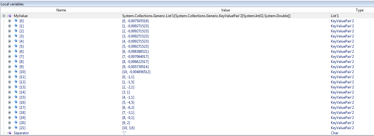

    J'ai rajouté une boucle For Each item As String In FilePath, qui sélectionne chaque string dans FilePath un par un, cela fonctionne pas de prob sauf que je n'ai pas 2 courbes superposées je te montre :
    Courbes 1 (je précise ce sont des courbes bidons inventées par moi mm pour l'exemple) :
    Nom : ab1curves.PNG
Affichages : 584
Taille : 251,5 Ko
    Courbe 2 :
    Nom : ab2curves.PNG
Affichages : 561
Taille : 266,3 Ko
    Affichage des 2 courbes qui normalement sont superposées donc 2 courbes et non pas une :
    Nom : ab3curves.PNG
Affichages : 569
Taille : 269,6 Ko
    Donc je cherche pour le moment à avoir 2 courbes sur le mm plan c'est à dire dans le mm grid.
    Edit :
    Oui en fait je viens de penser, j'ai la variable "MyValue" qui est la mm pour mes 2 courbes (mes 2 strings (un string contient le chemin d'accès à un csv et donc à partir de ce csv je trace une courbe)).
    Il me faudrait peut être une nouvelle variable.

    Bonjour Wallace1,
    Si cette méthode fonctionne c'est ce que j'avais fait au début mais en fait avec cette méthode Myvalue récupère les 10 points de mon premier item puis les 10 points de mon second item (il faut savoir que FilePath possède 2 string dans sa liste (car je n'ai fait que 2 sélections) donc 2 strings = 2 items).
    Voilà une image afin que tu comprennes ce que je dis :
    MyValue lors du 1er tour de boucle donc avec le 1er item :
    Nom : Myvalue1.PNG
Affichages : 539
Taille : 20,7 Ko
    MyValue lors du 2nd tour de boucle donc 2nd item :
    Nom : Myvalue2.PNG
Affichages : 570
Taille : 39,0 Ko
    Tu vois qu'il y a les 10 pts de l'item 1 et les 10 autres de l'item 2.
    D'où le fait que ShowChart ne me trace qu'une seule courbe. Il aurait fallu 2 variables MyValue la 1ere reçoit les 10 pts de mon 1er item et la seconde variable MyValue2 recoit les 10 pts de mon 2nd item, sauf que ce n'est pas du tt dynamique aussi car il faut autant de variable qu'il y a d'item...
