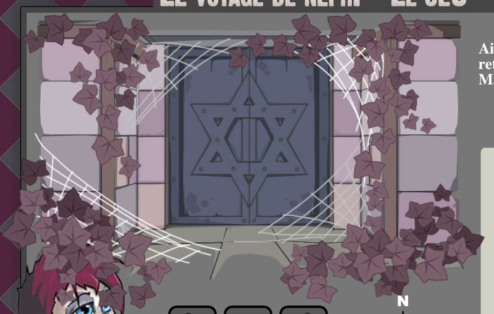

    En fait, tu me fais réfléchir...
    (Enfin de la créativité dans mon cerveau !)
    1- au départ, je masquerais les 3 boutons.
    A la place : un grand bouton "Démarrer la quête"
    2- je mettrais au contraire plus de végétation (sur plusieurs images superposées) :
    Avec des lianes, du lierre, des toiles d'araignée recouvrant la porte !
    3- au clic sur le bouton "démarrer"
    - on affiche le bouton "tout droit"
    - (cerise sur le gâteau) via CSS+JS : on fait disparaitre un à un les obstacles (lierre,...) devant la porte.
    - la porte est dégagée : on peut avancer !

    Nom : decoex.jpg
Affichages : 214
Taille : 61,5 Ko
    du coup je ne sais pas si tu l'as en pièce jointe. je met le .psd avec les calques dans mon dossier visuels du jeu : "deco.psd"
    http://bull100.pagesperso-orange.fr/...suels/deco.psd
    Nom : demarrer.png
Affichages : 183
Taille : 11,3 Ko

          this.Nom = Nom;
          this.Orientation = Orientation;
          this.Coordonnées_XY = [pos_X, pos_Y];
        avancer() {
          this.Coordonnées_XY.forEach((e, i) => {
            this.Coordonnées_XY[i] = e + avanceCardinaux[this.Orientation][i];
        tourner(rotation) {
          this.Orientation = (this.Orientation + rotation) % 4;
      var P_NephI = new Personage('Néphi', Cardinalité.NORD, 0, 0);
      P_NephI.tourner(Rotation.Droite);
      P_NephI.avancer();

  9. #109
    Hello,
    j'ai bien avancé !
    @bull100
    J'aurais quelques images à te transmettre (je te mettrais un lien vers une archive à télécharger quand j'aurais fini)
    Peux-tu DESSINER :
    • un cadenas + chaine* (.png, fond transparent), à mettre sur les portes verrouillées ?
    * genre (mais bien dessiné ! ) (MAIS SANS LA PORTE !! jsute le cadenas)
    Nom : porte-cadenas.jpg
Affichages : 195
Taille : 44,5 Ko
    ET AUSSI :
    • Marion (image de fin) : en png (fond transparent)
    • la STATUE de MARION : idem (sans le cadre de fond), afin de pouvoir la déplacer/animer.
    Dernière modification par Invité ; 17/09/2018 à 15h06.

  11. #111
    C'est corrigé.
    (ce sont mes images perso... les autres proviennent du site de Bull)
  12. #112
    Membre extrêmement actif Avatar de psychadelic
    Mai 2010
    2 532
    Inscription : Mai 2010
    Messages : 2 532
    bizare, ça marche pas avec FireFox , mais ça marche avec Chromium... ?
    sinon dommage, tu n'a pas pris mes corection sur le calcul de position... (post 103)
    il y a aussi un truc qui m'intrigue sur le départ, le petit carré de trace sur la première porte ne s'affiche pas une fois franchie.
  13. #113
    Citation Envoyé par psychadelic Voir le message
    ...sinon dommage, tu n'a pas pris mes corection sur le calcul de position... (post 103)
    Ca, ce n'est pas à moi de le faire...
    N'oublie pas qu'on est dans le forum CSS !
