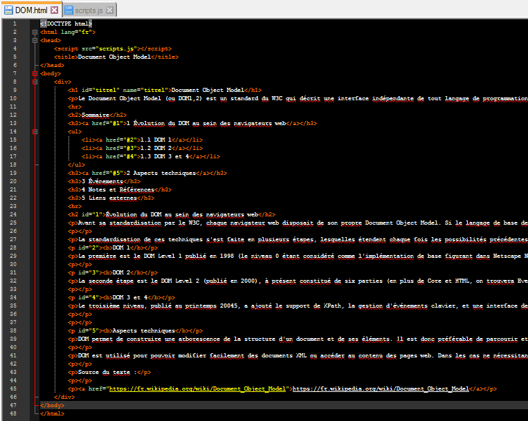

    j'aurai besoin de votre aide en ce qui concerne un document html, je souhaite modifier le titre de ma page html via un script.
    Après plusieurs tentatives mon script ne fonctionne pas, je ne vois pas ou peux se situer le problème.
    Voici le code ci-dessus.
    <!DOCTYPE html>

    le code javascript dans un fichier nommé scripts.js dans le même dossier que le document html:
    function affiche_titre() {
    	var docTitle = document.title;
    	alert(docTitle);
    function modfier_titre() {
    	//noeud1.innerHTML='ok';
    	alert(document.getElementsById("titre1").innerHTML);
    	document.getElementsById("titre1").innerHTML='test';
    window.onload = affiche_titre();
    modfier_titre();
    	alert(docTitle);
    	alert(document.getElementById("titre1").innerHTML);           // document.getElementById(...) is null
    	var noeud = document.getElementById("titre1");
    	noeud.innerHTML="test";
    document.addEventListener("DOMContentLoaded",function(e){
      affiche_titre();
      modfier_titre();
