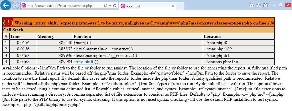

    Mais j'ai le message d'erreur suivant lorsque j'entre l'url (http://localhost/php7mar-master/mar.php) dans mon navigateur.
    Nom : Php7marOups.jpg
Affichages : 1736
Taille : 187,6 Ko
    Est-ce que quelqu'un sait comment utiliser php7mar?
    Bonne Journée.

    Merci de lire un minimum la documentation des outils qu'on veut utiliser.
    php7mar est un outil en ligne de commande, donc il n'est pas prévu de l'utiliser sur un serveur web.
    Du coup l'erreur est lié au fait de ne pas passer de paramètre.
    Je vous renvoie donc sur le README du projet.

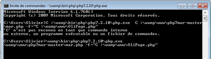

    Bonjour MaitrePylos,
    J'ai lu et relu le "Usage" du README... Dans tous les sens.
    J'ai essayé tout plein de trucs: Sans espace ici et là, sans les "", en 2 temps ou 3 temps, avec son fichier "testcases.php" ou avec un de mes fichiers (OliPage.php) ... etc...
    Rien ne marche. Le mieux que je puisse obtenir est sur la photo d'écran ci-dessous de mon invite de commande:
    Nom : Oups2.jpg
Affichages : 1701
Taille : 62,8 Ko
    Je suis donc toujours dans le brouillard le plus total...
    Et j'en viens même à me demander si ce "php7mar" d'Alexia E. Smith n'est pas un simple canulard...
    Et je reste poli en utilisant le mot "canulard"... ;-)
    Y a t'il quelqu'un qui pourrait m'éclairer?

    Il n'y a absolument pas de canulars, cela fonctionne très bien, c'est vous qui avez des difficultés avec vos chemins et vos fichiers.
    Si vous regardez votre dernière ligne, vous ne laisser aucun espace entre mar.php et -f , il faut un espace.
    De plus votre fichier OliPage.php se trouve bien dans c:\wamp\bin\php\php7.2.10 ? si non, il faut aussi donner le chemin complet
    Et le chemin complet de OliPage.php doit-être entre ""
