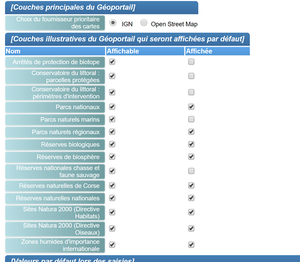

    Voila le problème :
    Dans une page WEB, mes utilisateurs peuvent choisir les couches IGN qu'ils veulent pouvoir afficher sur les cartes. Pour cela, ils peuvent indiquer deux choix : Affichage et affiché.
    Nom : I1.fw.png
Affichages : 212
Taille : 378,1 Ko
    Il en résulte qu'à chaque demande de carte, je commence par construire dynamiquement la liste des couches en tenant compte des statuts Affichable et Affiché.
    J'obtiens donc une chaine qui contient par exemple :

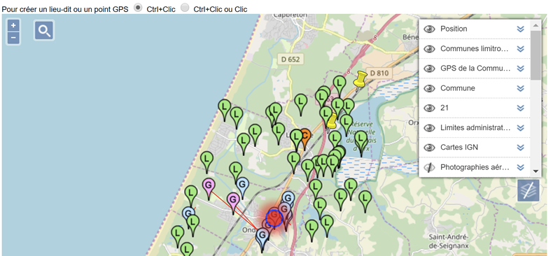

    La où ça se corse, c'est que j'aimerais proposer aux utilisateurs le choix d'ajouter la couche OpenStreetMap.
    Ainsi, si j'ajoute
    allLayers=eval("["+ma_chaine_de_layers+", new ol.layer.Tile({source: new ol.source.OSM(visible = false,opacity = 0.5)})"+"]");
    La couche OpenStreet map est affiché mais son nom apparait en tant que 21 (alors que pour les autres couches, les noms sont correctes) et l'opacité et la visibilité ne sont pas effectives.

    salut,
    essaie
    new ol.layer.Tile({source: new ol.source.OSM(),visible: false,opacity: 0.5})
    les parametres visible et opacity relevant du layer et non de la source.
    Et l'attribution de la valeur se fait avec ":" comme dans le css.

    ah oui excuses-moi
    la première fois du déclare tes couches et la seconde tu les déclarent dans le layerswitcher, moi je fais les deux toujours dans cet ordre.
    tu peux aussi les ajouter avec addLayer
    allLayerSwitcher.addLayer(myLAYER_OSM,
    title : "",
    description : "", etc
    Quans tu observes bien ton code, quand tu utilises la déclaration de layer propre à géoportail "GeoportalWMTS",
    dedans tu vois le paramètre layer contrairement à la couche OSM qui passe par la déclaration de lalyer propre à OL.
    Cela signifie que GeoportalWMTS déclare un layer aussi dans son switchlayer, le switchlayer n'existant pas nativement dans OL.
    C'est pourquoi tu dois déclarer toutes couches hors géoportail dans le switchlayer aussi.
