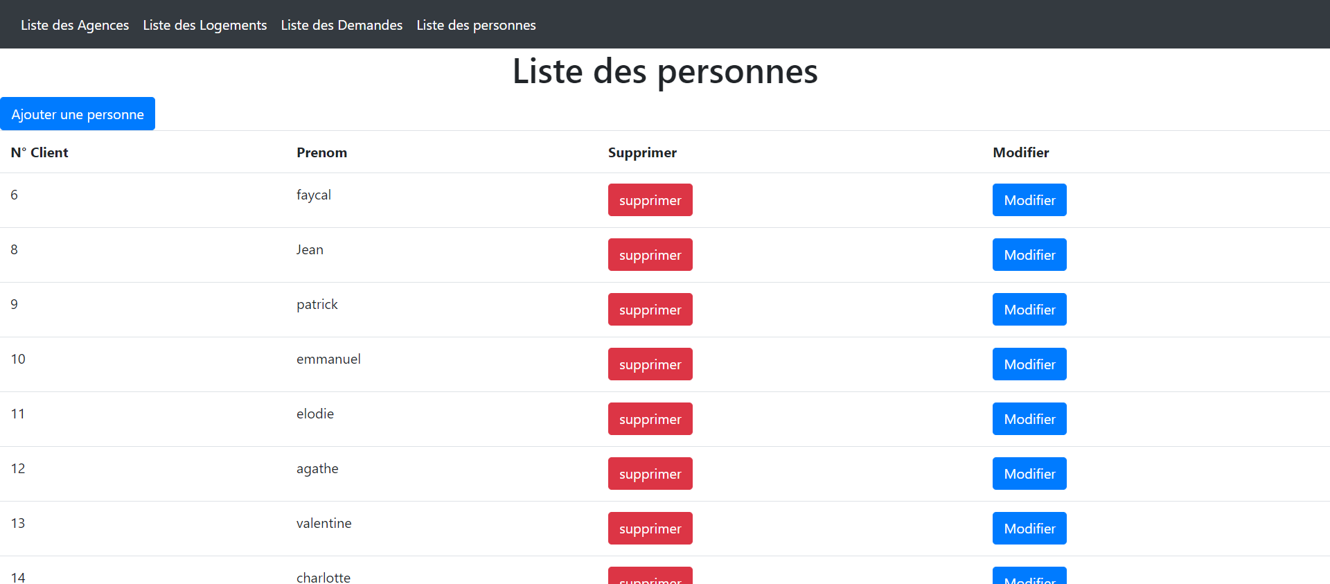

    Voici une capture d’écran de mon site. A chaque foi que je clique sur un bouton modifier (n'importe lequel) il y a le modal qui affiche mon formulaire correctement mais avec le prénom faycal, j'imagine que ma requête renvoi toujours l'idPersonne = 6 mais je vois pas comment changer ça. Pour info j'ai procédé de la même manière pour la requête DELETE et j'ai eu aucun soucis.
    Nom : CRUD.png
Affichages : 1910
Taille : 96,2 Ko
