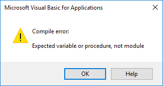

    Membre éclairé Avatar de totor92290
    Janvier 2010
    418
    Âge : 55
    Inscription : Janvier 2010
    Messages : 418
    Un grand GRAND merci à tous les deux!!!
    Bon pour être franc je n'ai pas tout compris!
    J'ai "bêtement" copier le code de tee_grandbois
    Function ImportFeuillesXLS(pNomClasXLS As String)

    Sans y comprendre grand chose, je l'avoue!
    J'ai ajouté ce code dans in module.
    Sur bouton click, je lance le module
    Private Sub Ajout_FichierExcel_Click()
    ImportFeuillesXLS
    End Sub
    et là patatra, message d'erreur...
    Nom : Compile error.png
Affichages : 170
Taille : 4,8 Ko
    Damned!
    Octobre 2005
    15 410
    Inscription : Octobre 2005
    Messages : 15 410
    Bonjour.
    La fonction ImportFeuillesXLS(pNomClasXLS As String) attend le nom complet du classeur en paramètre or tu ne l'as pas indiqué dans ton code.
    Ca devrait ressembler à :
    call ImportFeuillesXLS("X:\TonChemin\TonFichier.Xlsx")
    ou si l'info est dans un champ de ton formulaire
    call ImportFeuillesXLS(Me.TonChampInfo)
