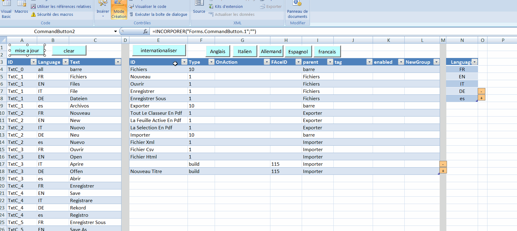

    youpi!!!! j'ai trafiquer le tien
    jai ajouté rm0 fr et en d'office sans texte dans ton tableau1
    ajouté 2 colonne dans ton tableau constructeur
    modifier ta sub de creation
    et surtout ajouté ma fonction findcontrolbycaption (récursive)
    resultat
    Nom : demo2.gif
Affichages : 273
Taille : 699,6 Ko
    comme tu peux le voir je me suis pas arrêté la

    re
    pour ne pas avoir a chaque fois ajouter dans le tableau1 les deux version FR et EN d'une expression
    il faudrait que ta fonction renvoie un signal autre que plantage erreur si gettext ne reporte rien
    et cela de façon a que a la place de rm(x) dans le tableau constructeur on puisse y taper directement la caption voulue
    et peut être la possibilité de l'ajouter dans le tableau 1 avec un bouton ou autre par la suite (facultatif)
    comme ca on pourrait simplement taper les données captions sans passer par le tableau 1 comme au final je le fait dans mon model
    dans ton model
    j'ai modifier ton code comme suit

    je ne comprends pas bien l'utilité de ta fonction FindControlByCaption
    ben c'est simple
    d'une part parce que cette fonction n'existe pas en natif
    et de deux quand on construit la bar
    exemple schéma 1
    barre
    bouton1 type msocontrolbutton fil 1 de la barre
    popup1 type msocontrolpopup (type(10) fils 2 de la barre
    bouton2 type msocontrolbutton fil 3 de la barre
    maintenant je voudrais alimenter en bouton le popup 1 comment je fait dans la boucle je suis a "barre"
    et findcontrol natif ne fonctionne pas par la caption et mes bouton ne peuvent pas avoir de ID donc walouh je ne peux plus le récupérer
    et meme si je met dans l'ordre
    exemple schéma 2
    barre
    boutonpop1 type msocontrolbutton fil 1 de la popup1
    boutonpop2 type msocontrolbutton fil 2 de la popup1
    boutonpop3 type msocontrolbutton fil 3 de la popup1
    et maintenant comment je fait pour ajouter mon bouton2 a la barre je suis a popup1 dans la boucle
    bouton2 type msocontrolbutton fil 3 de la barre ---> il faut bien revenir a commandbar dans la boucle
    c'est bien pour ca que dans mon tableau et le tien maintenant il y a une colonne parent
    et ma fonction sert justement a ca
    or Each Cell In Range("t_Controls[id]")
        Typ = Cell.Offset(, 1).Value
        If Typ = 10 Then capt = Cell.Offset(, 5).Value Else capt = getText(Cell.Value, Language) 'caption sub
       p = Cell.Offset(, 4).Value
        If p = "barre" Then Set par = cb Else Set par = FindControlByCaption(cb, p, True)
        Set Ctrl = par.Controls.Add(Cell.Offset(, 1))
        With Ctrl
          .Caption = capt 'getText(Cell.Value, Language)
          .OnAction = Cell(1, 3).Value
        End With
      Next
    tout simplement par ce que l'object msocontrolxxxx n'a pas de membre ".Parent" ca n'existe pas
    et comme je l'ai dis commandbars.findcontrol est limité au Id,tag,visble)

  14. #54
    cuisiniste
    Avril 2009
    15 374
    Activité : cuisiniste
    Secteur : Bâtiment
    Inscription : Avril 2009
    Messages : 15 374
    Points : 12 068
    12 068
    Par défaut re
    re
    je suis allé un peu plus loin Pierre
    j'ai ajouté
    possibilité d'ajouter des boutons non presents dans le tableau 1
    enabled
    begingroup
    utilisation de control natif build et rebuild
    les étages on a pas de limite
    Nom : demo2.gif
Affichages : 220
Taille : 178,6 Ko

  19. #59
    cuisiniste
    Avril 2009
    15 374
    Secteur : Bâtiment
    Messages : 15 374
    Points : 12 068
    12 068
    Par défaut du nouveau avec le commandbarcreator
    regarde pierre
    et vise et versa
    Nom : demo2.gif
Affichages : 255
Taille : 642,3 Ko
    voila qui sera bien pratique pour la maintenance ou modif
