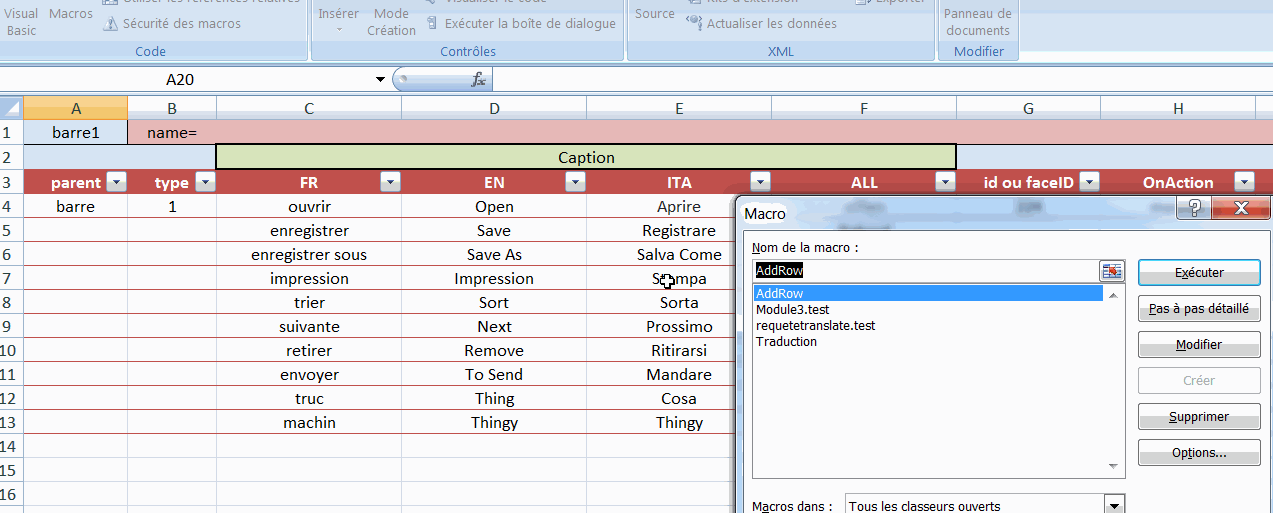

    bonjour a tous
    j'ai un petit schmilblick avec un TS avec des formules
    quand j'ajoute une ligne
    Sub AddRow()
        Range("Tableau2").Select
        ActiveSheet.ListObjects("Tableau2").ListRows.Add
    End Sub
    j'ai les formules qui me donnent #VALEUR!
    je suis obligé de les selectionner pour aficher la formule et taper enter
    j'ai essayé calculate sous toutes ces moutures (application,activesheet,activesheet.cells(x,y))mais rien n'y fait
    mon excel est fainéant il veux pas calculer
    une idées du comment on fait cette bouteille de lait??????

    Par défaut re
    re
    j'ai contourner le problème en désactivant le calculation avant le addrow puis en la réactivant après
    c'est pas top ca re calcule tout

    bonjour marot_r
    j'ai testé c'est plus long que la désactivation du calculate
    Sub AddRow()
        'Application.Calculation = xlManual
        'Application.Calculation = xlAutomatic
    For Each Cellule In ActiveSheet.ListObjects("Tableau2").DataBodyRange.Cells
       Cellule.Formula = Cellule.Formula
    Next Cellule
    End Sub
